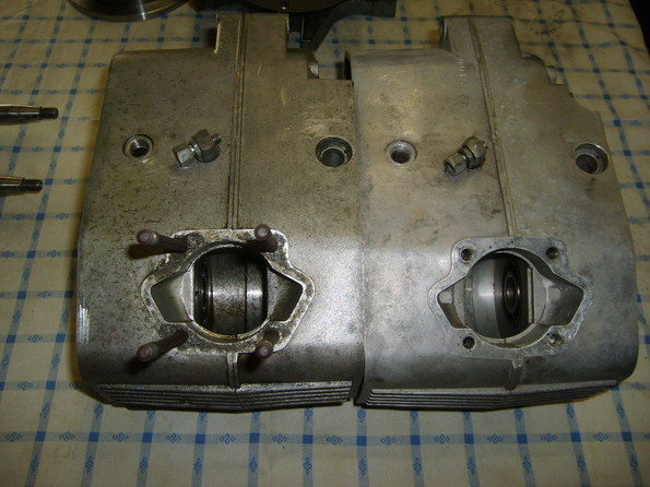

pour en rajouter :clin:
carter FM 380 masse 78 course 44 épaisseur 35,5 :quoi:
à coté un vilo course 39 masse 76 epaisseur 35,00
ce que j'en déduit pour le moment c'est qu'il ne faut pas se précipiter pour l'achat des piéces en vu d'une réfection moteur :)
oui didier sa peut etre une explication ! :mick c est vrai aussi que le bas moteur du 80 grand cadre se rapproche pas mal du 125 aussi ! :clin:
Bin deja si ont ce réfère au site Fantic il y a eu un FM 380 "compétition" et plus tard un FM 380 "trail" . Ceci explique peut être cela ? :mick

Décidement pas simple d'apprendre le Fantic :rolleyes:
Ci dessous deux pas moteur estampillés FM 380 avec la cylindrée 74.4 frappée sur le dessus;
Tous les deux sont avec un diamêtre de fut de 54 mm, sur celui de gauche les transferts sont differents ( plus en pente et plus evasé ), bon pourquoi pas ,ce n'est que mieux pour le passage du précieux mélange ;/
Mais dans celui de gauche ( sortie d'un grand cadre fantic 80 FM380 ) le carter pompe est beaucoup plus gros :hein: et le vilo en course 42 mm à des masses de 79 mm ( avec logo Fantic frappé sur les masses ) et une épaisseur de 39.5mm :quoi:. Dans celui de droite ( je ne sais plus dans quoi il était monté :P )un vilo classique avec des masses de 78 mm :mick
Sur ces images la différence est flagrante
Sans vouloir réinventer la roue j'aime bien comprendre :hehe:Pour quoi ces differences alors qu'ils sont tous les deux frappés FM380 ??
Le carter " gros vilo" serait un avant K6 ? Ou un carter commun à d'autre marque comme l' Aprilia 80 qui avait un vilo en course 44 mm avec des masses plus grosse ?
Le Carter " petit vilo " serait pour les 75 cc petit cadre ?
Par contre les deux sont pour des gros roulements ;/ :cool:
Spécialiste ne pas s'abstenir :clin: :D :D
