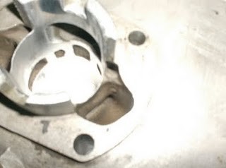

Bonjour ,Dr Kit.
Le cilindre Simonini dans la foto de Rui, c' est d´origine avec 4 transferts principals, plus le suplemmentaire sur l´admission.

Oui Rui, tu as raison, si on ne perce pas bien dans le bon axe, le précieux kit Simonini est bon pour la poubelle! Avant de vouloir faire 4 transferts, je vais déjà bien le remonter comme ça, en optimisant bien les profils des conduits et les ajustements. Ca marchera déjà bien, avec un bon pot...

ton cilindre deja marche tres bien j avais une sachs AGS tu peut voir sur le blog la photo.qui c est paraille est superbe.
Rui Ribeiro
Messages : 14
Enregistré le : 19 janv. 2010 22:19
Message par Rui Ribeiro »
dr.kit
le kit simonini c´origine 2 petits transferts,mais tu peut faire artisanelement.
mais attention tu peut mettre le cilindre dans la poubelle, si ne fait pas bien.mon mecanicien fais ça dans un cilindre sachs.

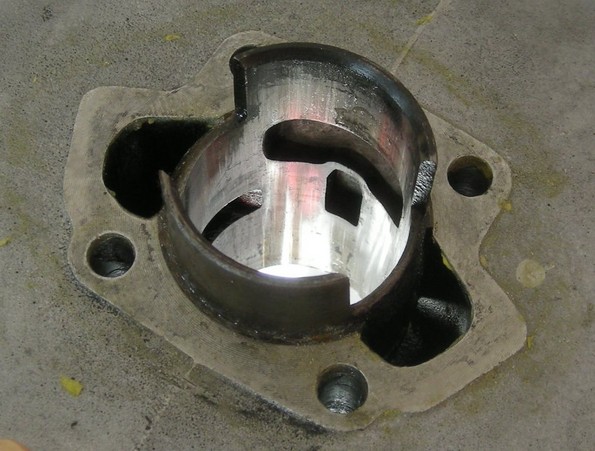

Oui, intéressantes les photos, on voit bien les détails des kits.
J'aime bien celle-là, le kit Simonini à 4 transferts + 1 auxilliaire par sillon :
C'est un kit à 4 transferts d'origine, ou les 2 petits transferts ont été percés artisanalement?
Parce que ça me donne des idées pour mon kit Simonini à 2 transferts!
La photo me montre aussi que je dois pouvoir agrandir la surface de la lumière d'admission en limant sur les côtés vers le haut de chaque côté du sillon...
