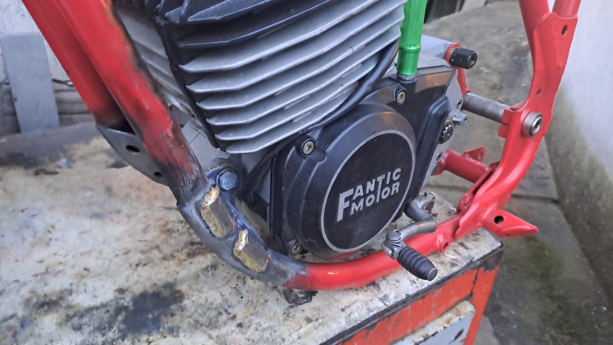

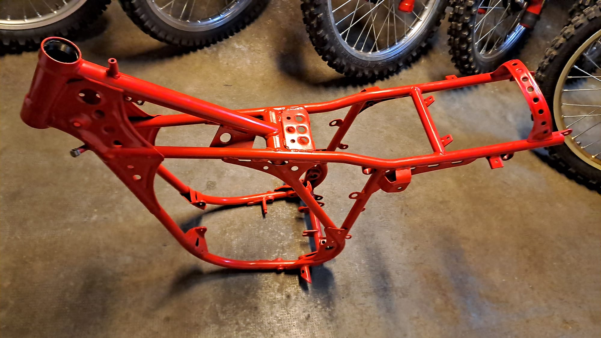

Top, fini, à l'epoxy... content, elle va être propre. Merci à mon ami Manu pour son aide!

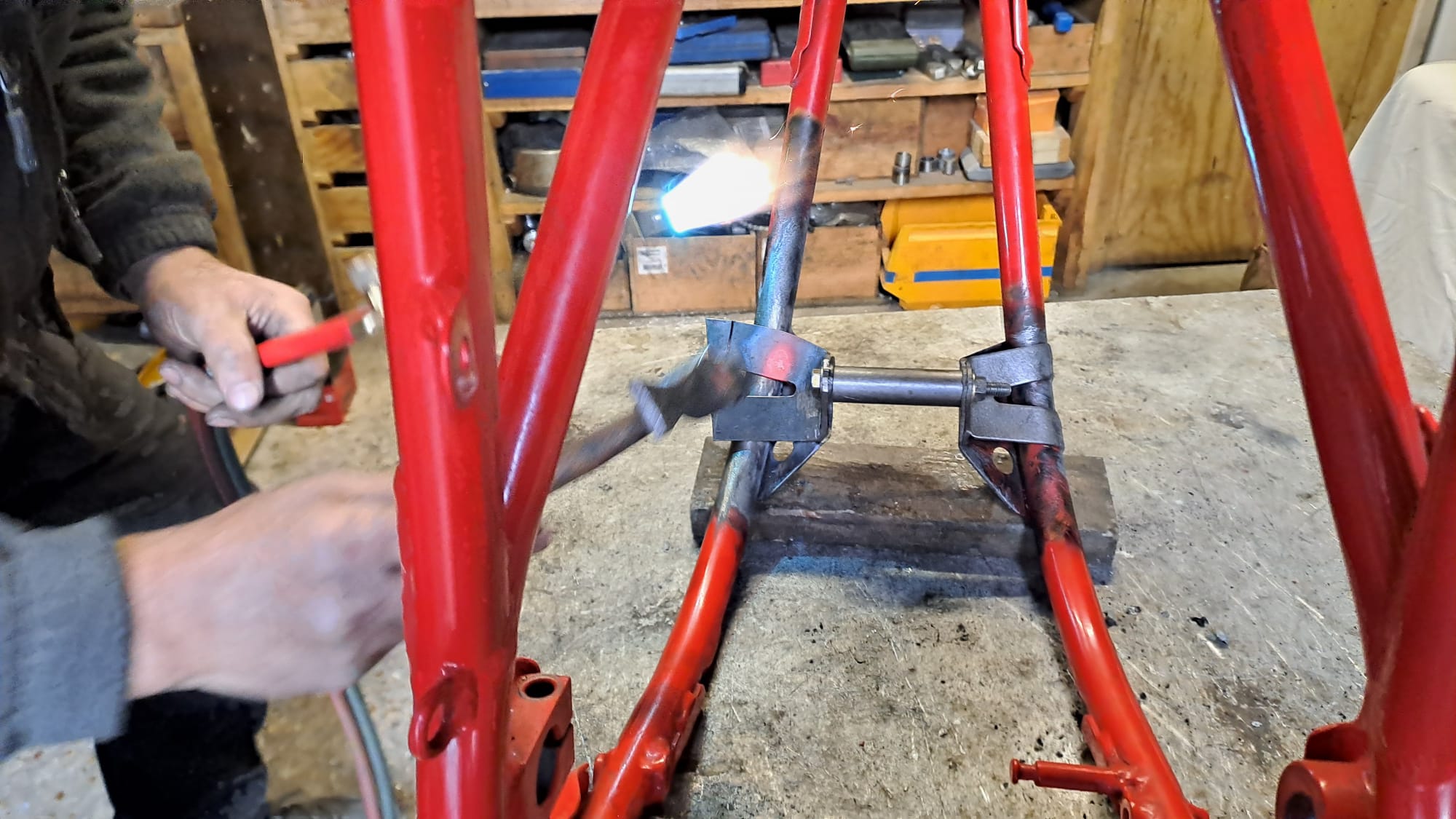

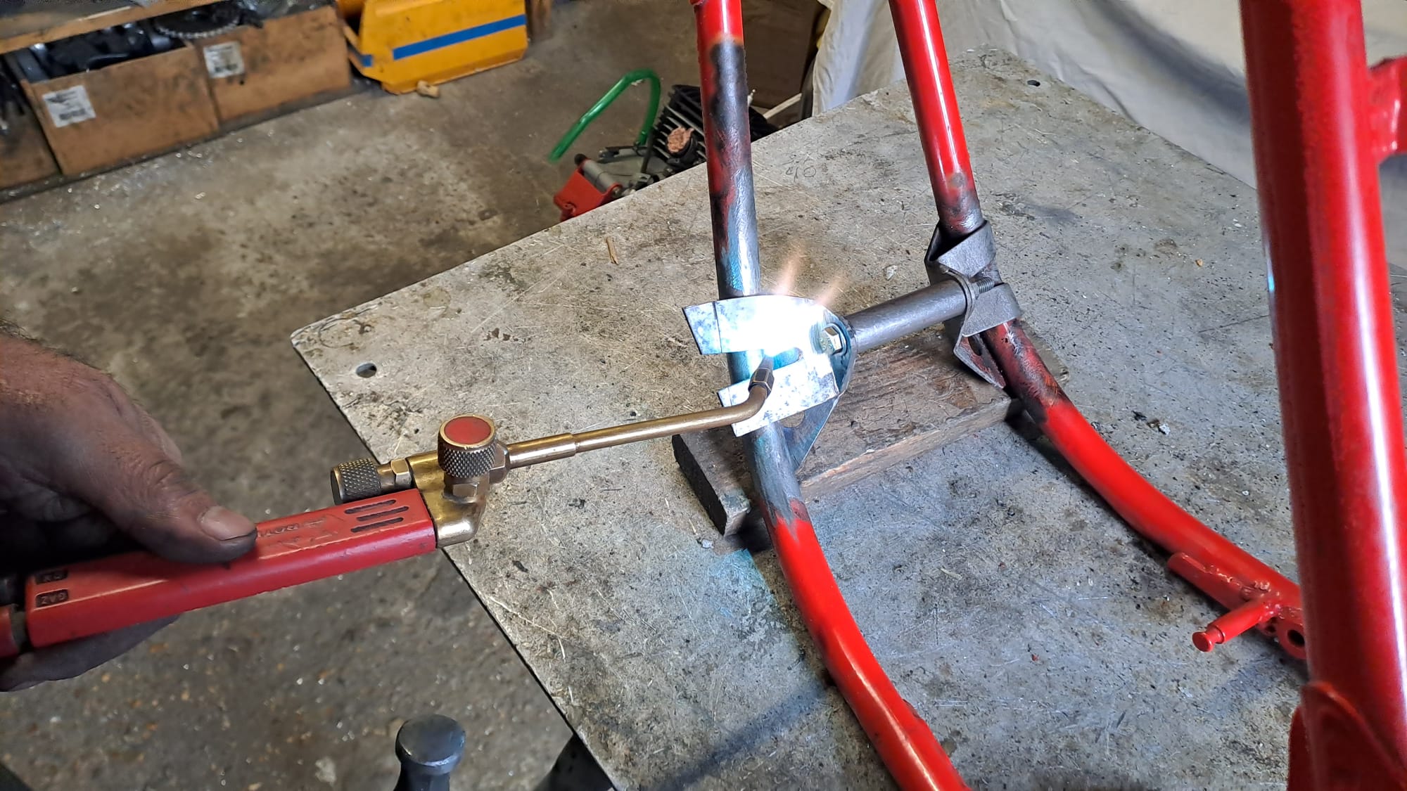

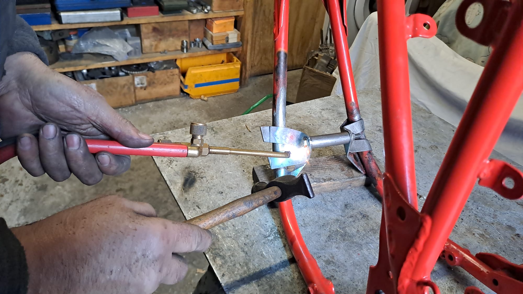

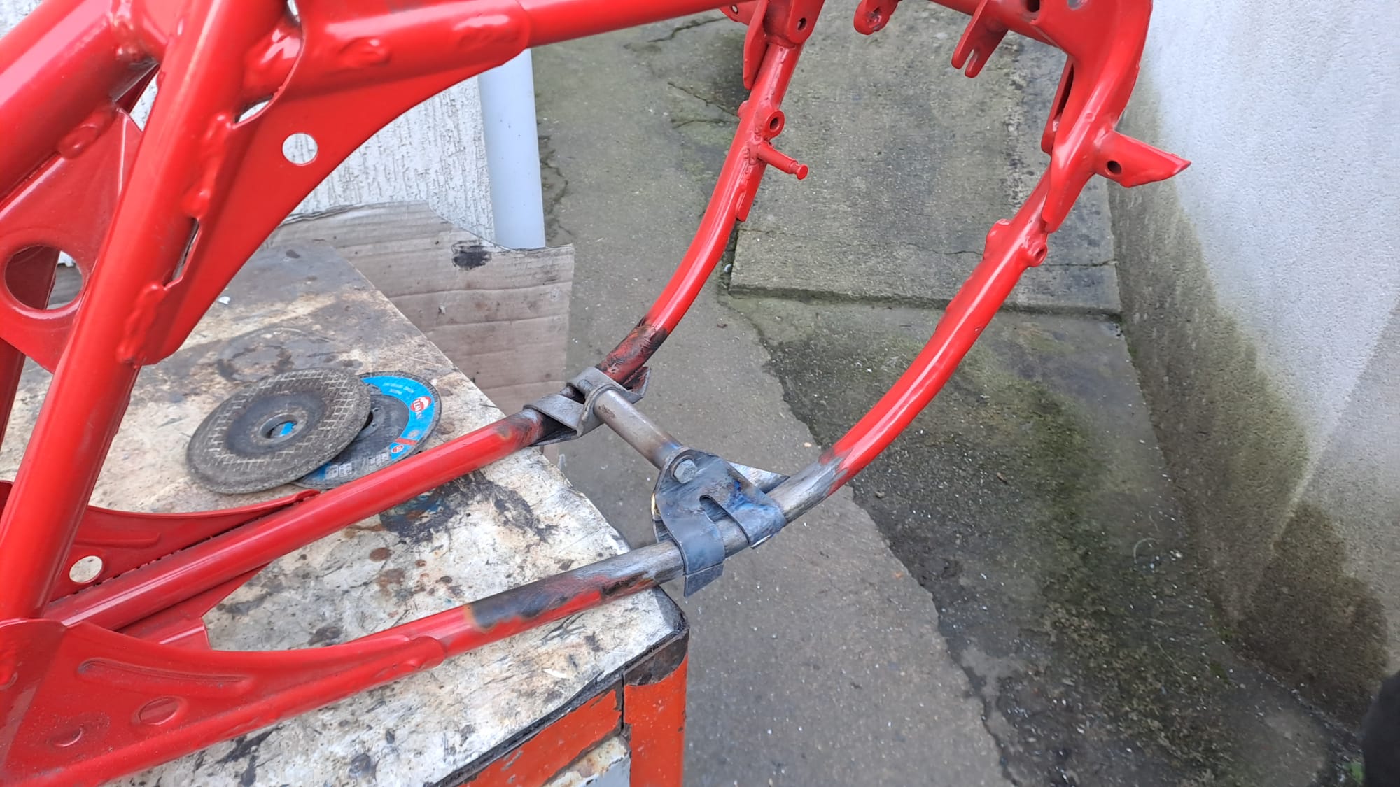

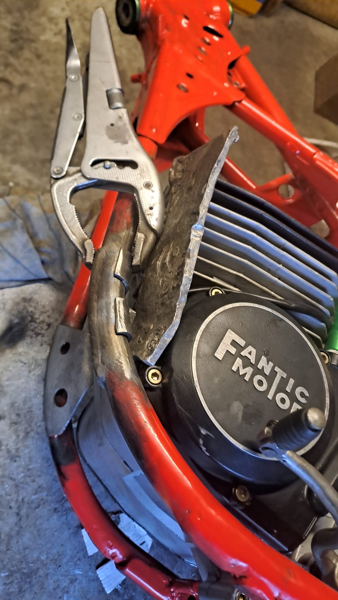

Une fois la piece adaptée à la forme ca donne ça:
Un peu de meulage..
Remise en place du moteur pour soudure finale
Et voila!`
Un peu de meulage..
Et voila!`

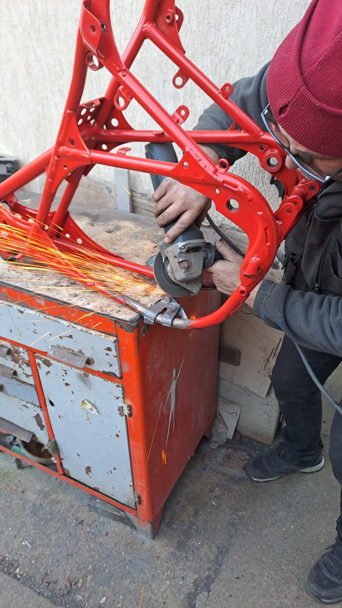

....suite!

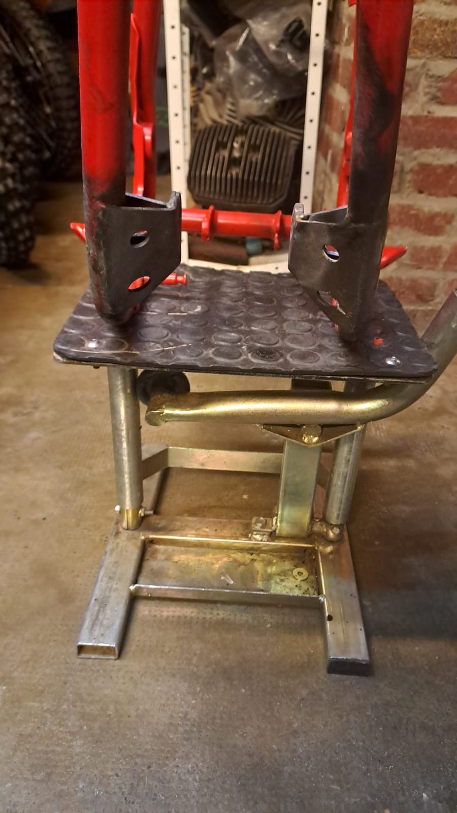

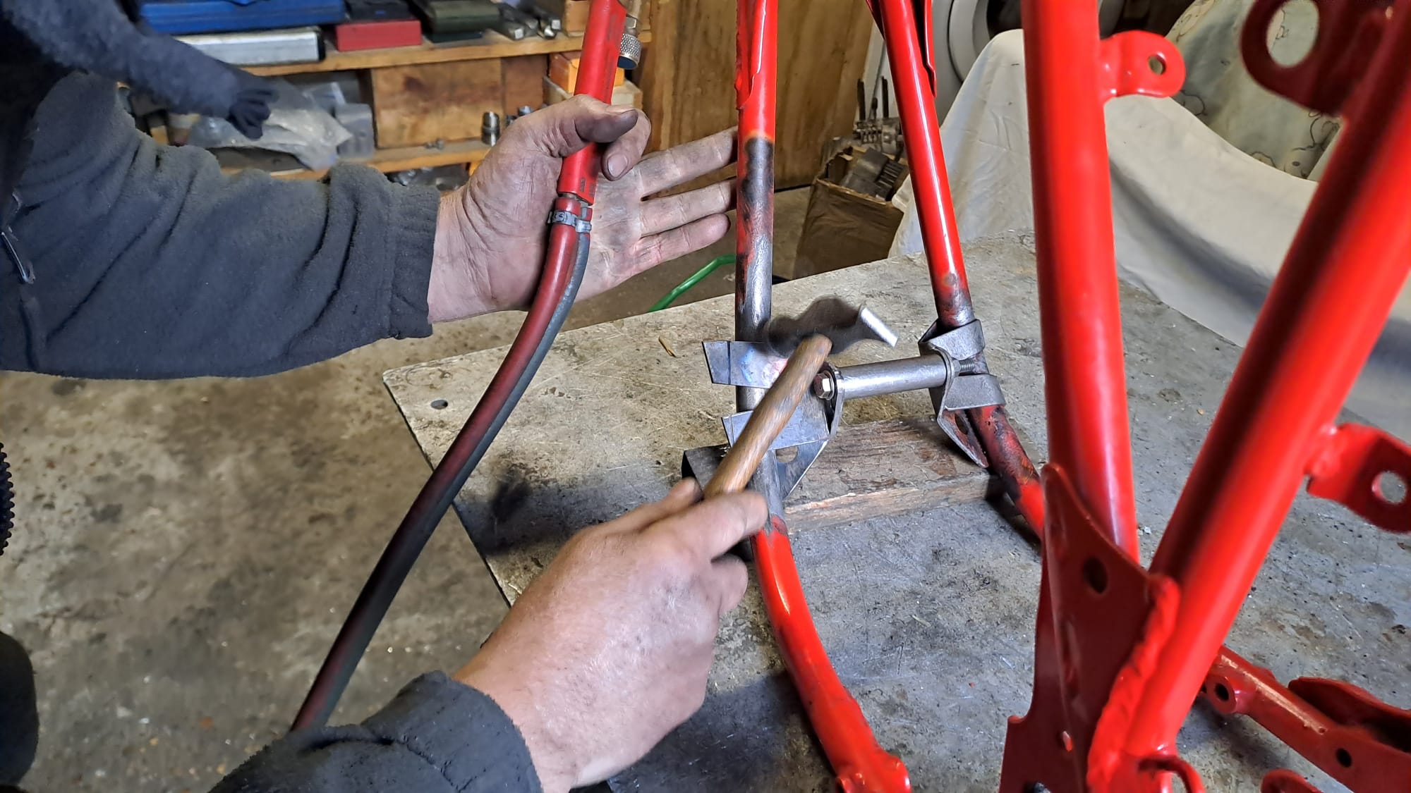

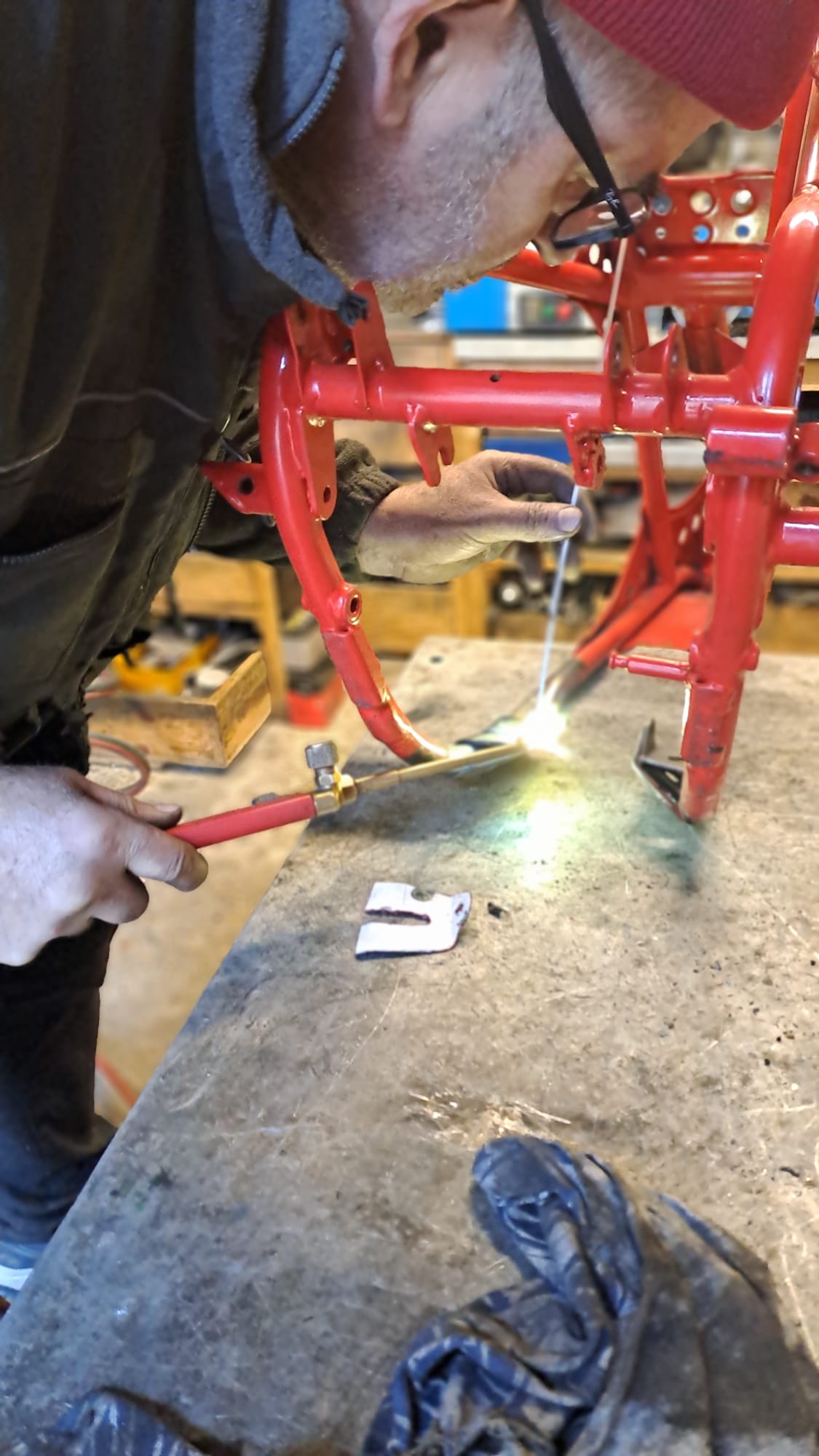

Découpe de la patte non conforme et renfort interieur, mise à nu du coté opposé pour vérification fissures éventuelles car fragilité connue sur le FM 280 à ces endroit ( bye-bye epoxy neuve...):
Fabrication nouvelle patte selon gabarit:
Ajustage sur le cadre:
Formage piece sur le tube:
Suite à venir bientôt!

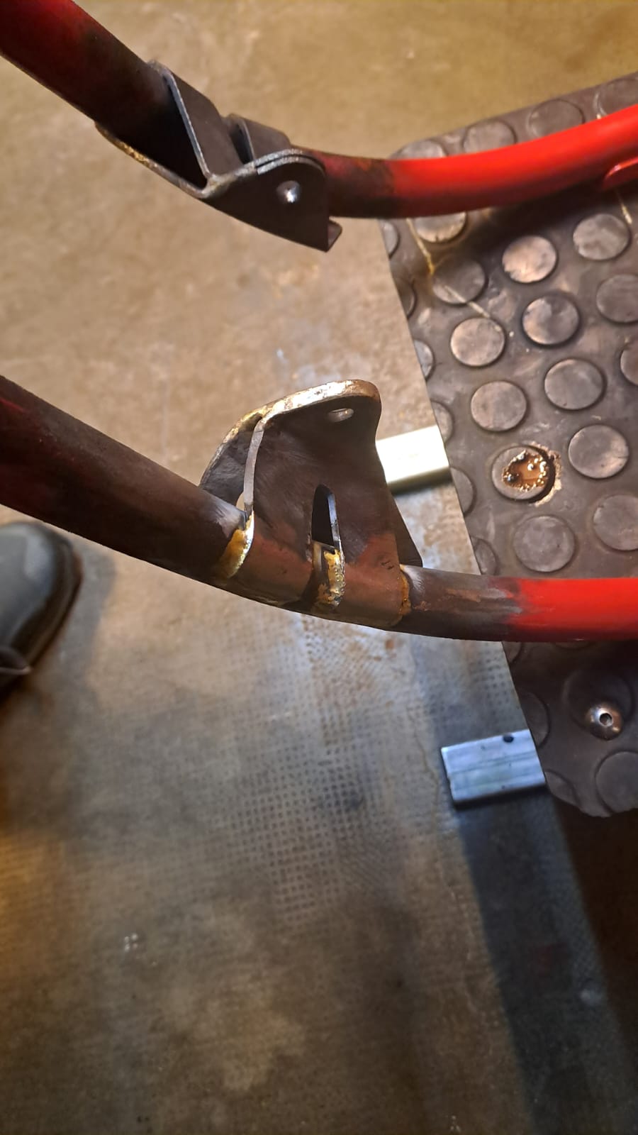

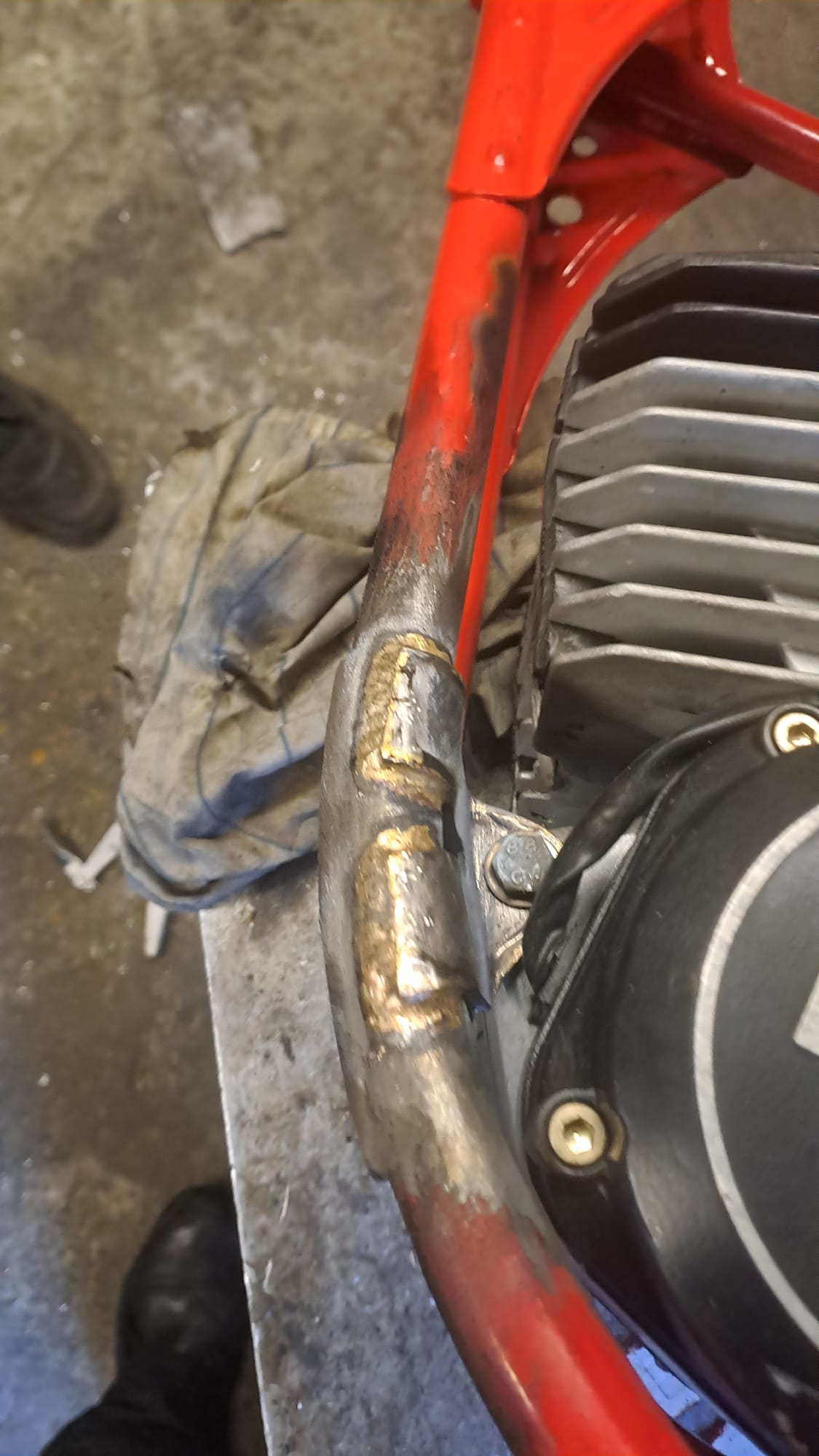

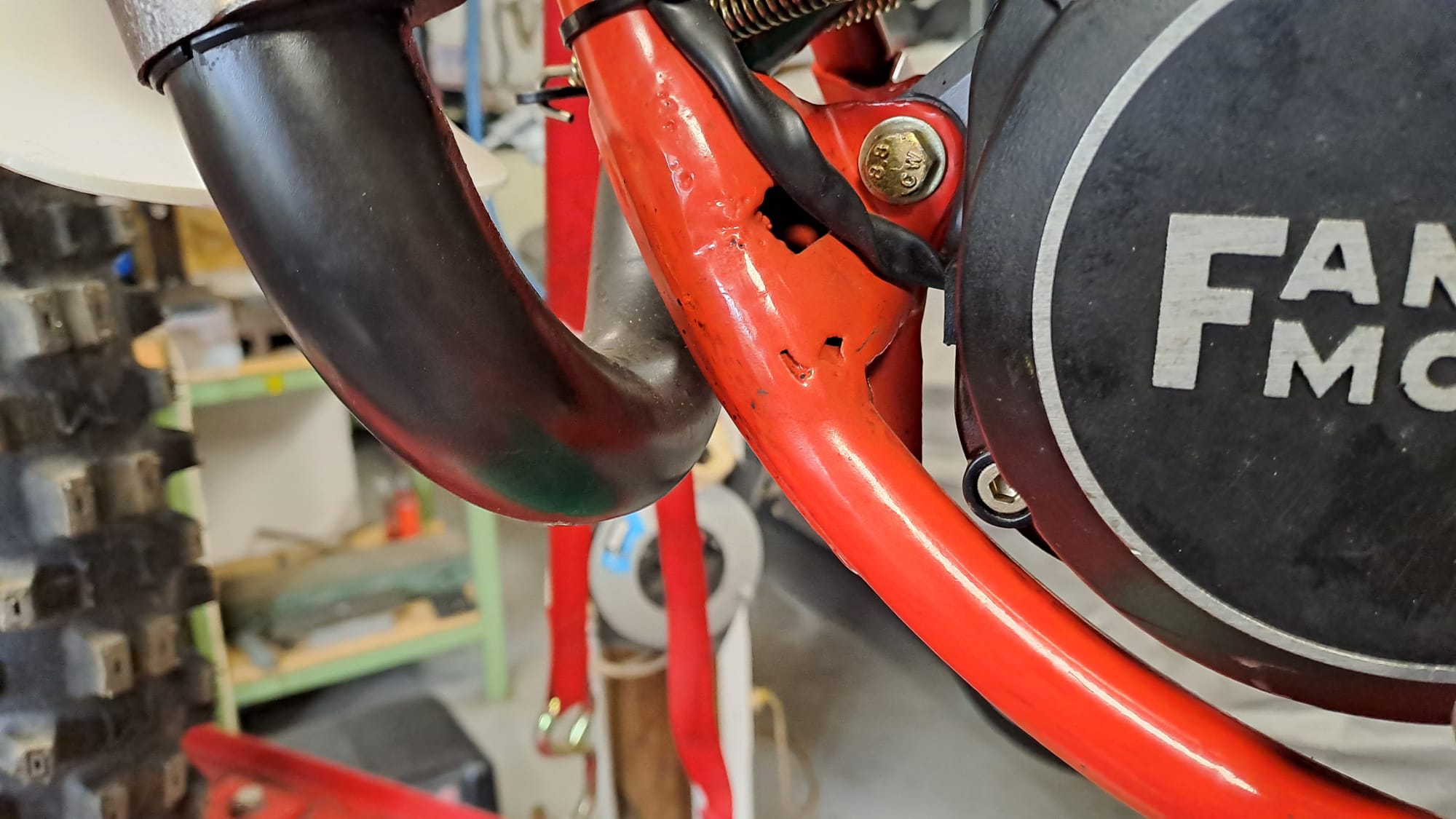

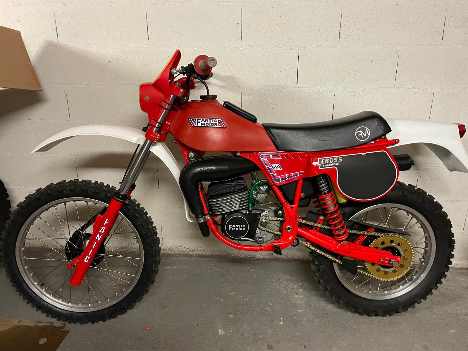

J'ai récemment fait l'acquisition d'une belle et mythique 80 RC qui dormait pour cause de double emploi bien au chaud dans le garage de son bien sympathique vendeur et copain. C'est une machine qui avait été bien restaurée mais avec quelques défauts. Je tiens à préciser pour éviter tout malentendu que je l'ai achetée en toute connaissance de cause, sans ambiguïté aucune. En dehors d'éléments cosmétiques comme la plaque phare, les plaques latérales, pneu arriere et le détente, il était necessaire de la démonter pour faire une reprise de la patte de fixation avant gauche du moteur qui ne ressemblait pas à grand chose et faisait tache sur cette belle machine.
Quelques photos pour illustrer:
Moto complete:
Patte fixation avant gauche à reprendre:

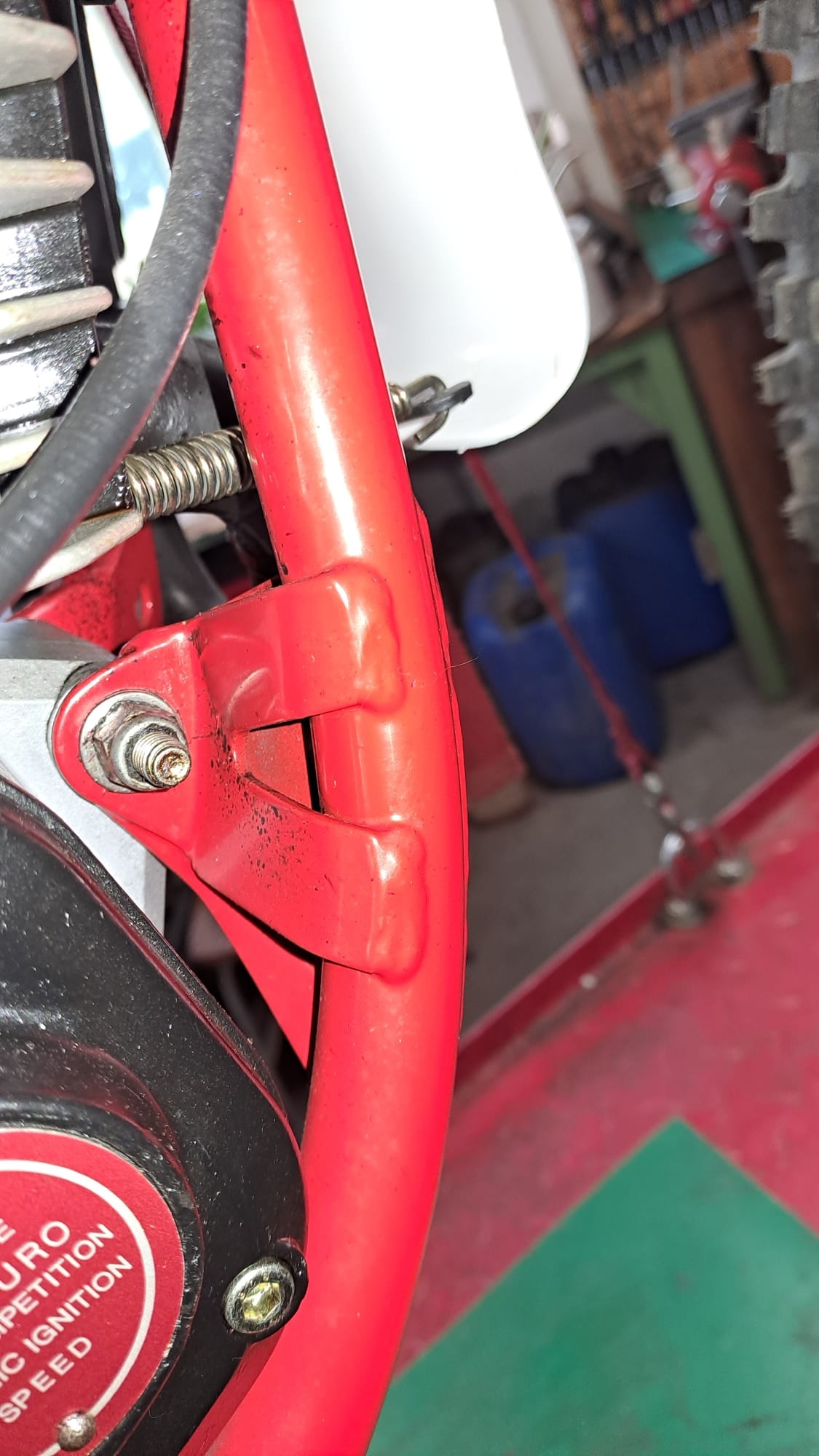

Fixation droite origine pour comparaison
Démontage pour reprise
