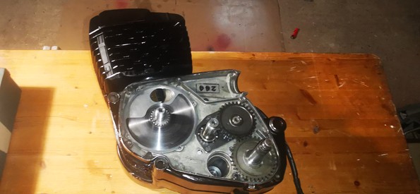

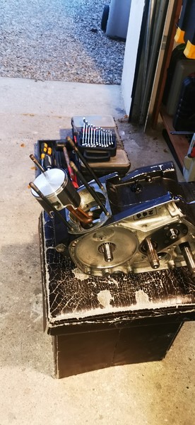

Oui, c'est tout à fait cela.
Mettre le piston au point mort haut :
On peut s'aider d'un comparateur pour plus de précision.
Puis aligner le disque sur le repaire C, comme sur le schéma.
L'admission par disque rotatif permet mécaniquement de modifier le diagramme d'admission :
Vous pouvez ouvrir ou refermer l'ouverture à l'admission en jouant sur la position du disque et transformer une motorisation GS en MC (ou l'inverse).
Sur une 125 RSGS, on a essayé d'aller au delà du point A, la brelle était devenue inconduisible en TT: bonne pour la piste.
Mais sur une trial , on préfère la douceur à la patate, alors on gardera gentiment les réglages préconisés.
Il est également possible d'ajuster la pipe d'admission avec la lumière du Carter. Juste ajuster, pas agrandir ... :hehe:
Bonne continuation.

Bonjour à tous
Voilà mon problème, le moteur est rénové.piston,vilo,joints, réalesage, peinture....et le reste de la belle aussi
http://www.srcf.fr/forum/img_forum/2023 ... 200830.jpg
http://www.srcf.fr/forum/img_forum/2023 ... 205540.jpg
J'ai trouvé des côtes concernant le positionnement du disque rotatif d'admission mais rien ne correspond au remontage.
Mon idée, piston au pmh, d'après l'image ci-après,le disque devrait être
en position C ( Pour moi la 320 TL et ma 240 tx ont les mêmes caractéristiques sauf alésage, piston, culasse.
Je crois donc comprendre que le disque rotatif devrait se situer comme sur la 2eme image.
Pouvez-vous me confirmer ? Ou m'orienter si mauvaise compréhension de ma part.
Merci de votre aide, je ne voudrais pas avoir à tester toutes les positions 😭
Bien cordialement
Jipi
