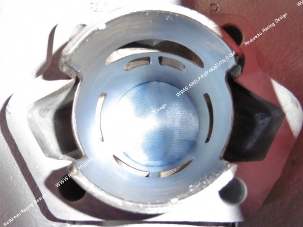

En cherchant un peu j'ai trouvé une photo (mais pas au formats acceptés sur le forum).
Je prendrais le Polini si j'avais le choix, car en effet les 4 transferts sont 4 "vrais" transferts et leur surface totale semble plus importante que sur l'autre.
