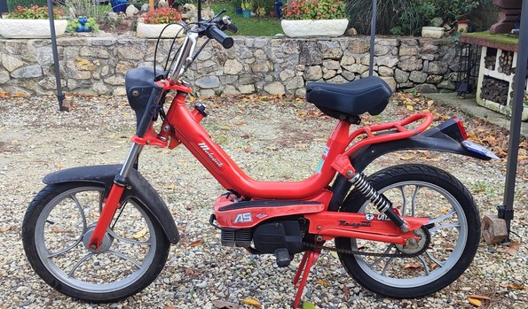

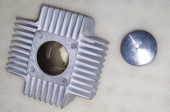

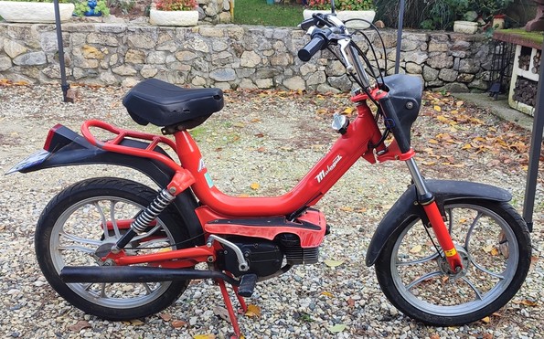

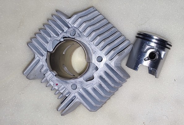

Bonjour à vous.
J'ai un grand besoin d'aide.
Je possède depuis peu une Malaguti Fifty A5 de 1980, modèle automatique sans pédales et démarrage au kick.
Moteur : FM-M1 DGM 19469 OM (Franco Morini).
L’ancien propriétaire m'a fourni avec un kit cylindre piston diamètre intérieur 43.4 mm Airsal neuf mais sans joints, pour remplacer l'ancien un peu fatigué.
Le moteur est très gras et demande une bonne révision.
La fabrique Airsal ma donné la référence du cylindre: 020306435.
Bien sur ils ne fournissent pas les joints.
Je suis donc a la recherche d'un joint de culasse et joint d'embase adapté au kit et d’une pochette complète de joints moteur, mais aussi du ressort de rappel du kick et divers petites choses.
Je suis désespéré car je ne trouve aucun site de pièces détachées pour cette Fifty A5.
J'ai contacté les sites de pièces en France les plus connus, ils n'ont rien pour ce modèle.
J'ai également depuis plusieurs jours contacté plusieurs concessionnaires Malaguti en Italie...
J'attends toujours des réponses qui n'arrivent pas...
Donc, savez vous si d'autres modèles de Fifty ou d'autres marques auraient les mêmes correspondances de pièces histoire de pouvoir élargir mes recherches ce serait très sympa.
Merci d’avance pour votre aide.
En vous remerciant.
Cordialement
Modifié en dernier par Der Loughian Alex le 03 mars 2023 01:04, modifié 1 fois.
