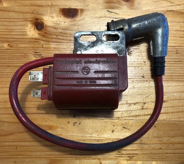

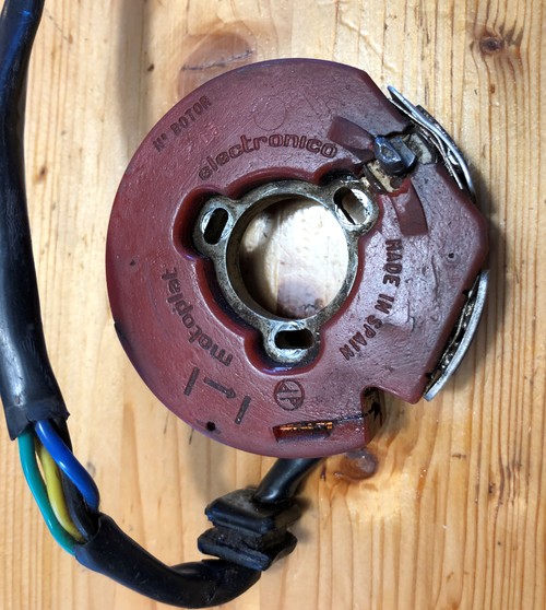

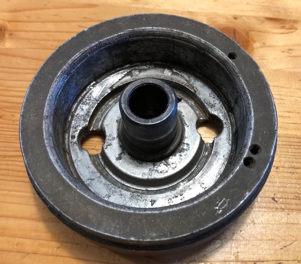

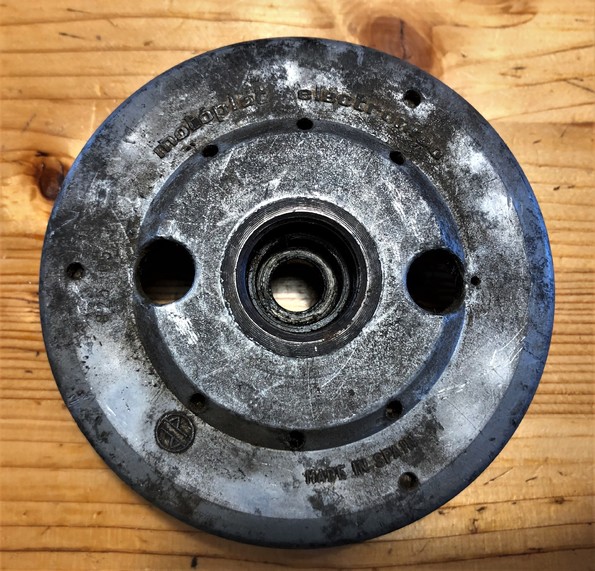

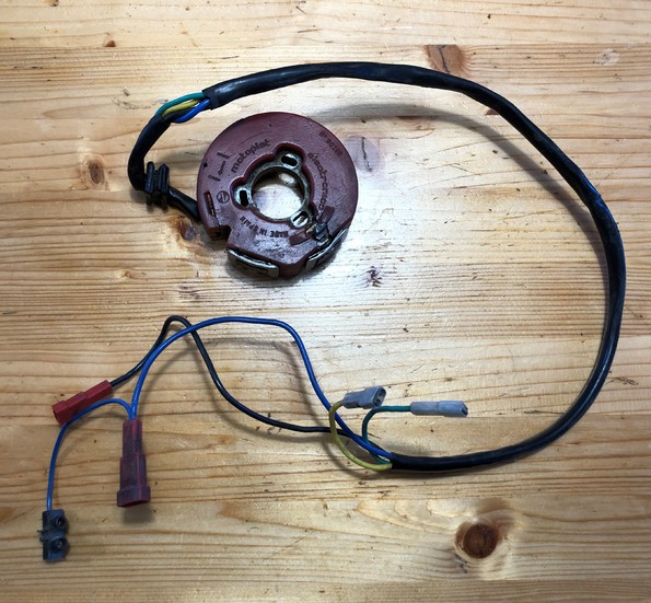

Bonjour à tous, voilà mon premier post à ce sujet. Comme expliqué lors de ma présentation, je vais essayer d'aider mon beau-frère à remettre en route son Hopi 125 de 1978.
Il l'a remisé il y a longtemps suite à un problème de refus de prendre des tours. Depuis, un copain bricolo de dimanche est intervenu et a empiré les choses coté allumage.
Voici en images ce que l'on a. Pas bien joli tout ça. A priori, un ensemble Motoplat 2eme génération avec diode dans la bobine ? J'ai compris que le stator et le rotor sont appairés et doivent être changé ensemble ?
Question : Par quoi les remplacer et où trouver les pièces ?
Deuxième question : Quelle est le réglage de l'avance (en mm) par rapport au PMH ?
