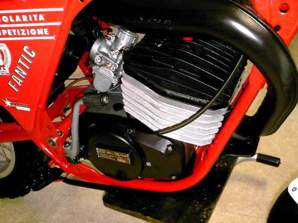

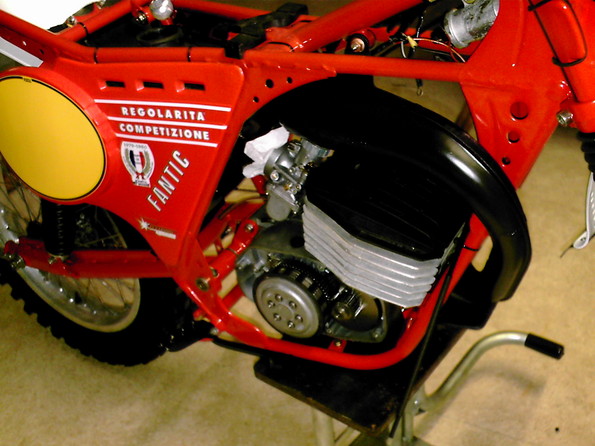

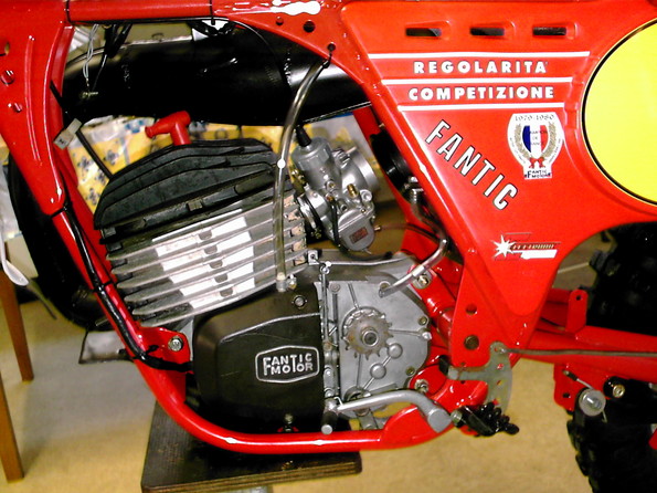

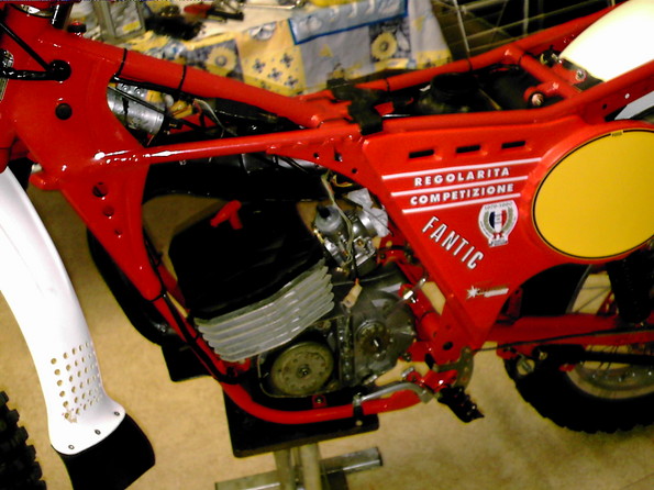

caballero 78 a écrit :sa avance doucement , mais ont arrive bientot au bout !!! :cool: [img_citation]http://www.srcf.fr/forum/img_forum/2009 ... 0001-1.JPG[/img_citation][img_citation]http://www.srcf.fr/forum/img_forum/2009 ... 0002-1.JPG[/img_citation][img_citation]http://www.srcf.fr/forum/img_forum/2009 ... 0004-2.JPG[/img_citation][img_citation]http://www.srcf.fr/forum/img_forum/2009 ... 0005-1.JPG[/img_citation]
oufffffff on y arrive
désolé, mais j'ai pas pu avant
alors voilà les réglages dellorto 32 du 125 rc 78 - 79
Gicleur principal 140
gicleur de ralenti 60
Aiguille K2 2 eme cran
Boisseau 40 ( mais perso, mon moteur marchait beaucoup mieux avec un 60 )
Puis d'aiguille AB 260
Voilà pour te préparer une vraie BALLE
hervé
merci des conseils daniel mais je ne pense pas que je vait le laisse dessus le mikuni c est pour la demarre gentilment en attendent de refaire le dellorto mais ont verra !pour le carter de chaine je savait pas ! a lepoque il etait deja coupe comme sa ! et je l ait eu comme sa aussi ! :/
c est pas encore fini mais sa approche thierry ;)
Messages : 27375
Ca a déja de la gueule!! il ne te reste plus grand chose à faire. :cool:
daniel
Messages : 101
Enregistré le : 04 août 2009 09:06
Message par daniel »
bonjour,
pense a trouver un carter d'allumage qui couvre le pignon car pour la course ils te refuserons le départ, sécurité oblige.
dernier conseil controle tout les réglages de ton Mikuni, jusquau puit d'aiguille.....j'ai cassé 3 moteurs avant de m'appercevoir que le puit était trop pauvre.
Daniel
sa avance doucement , mais ont arrive bientot au bout !!! :cool: ImageImageImageImage
