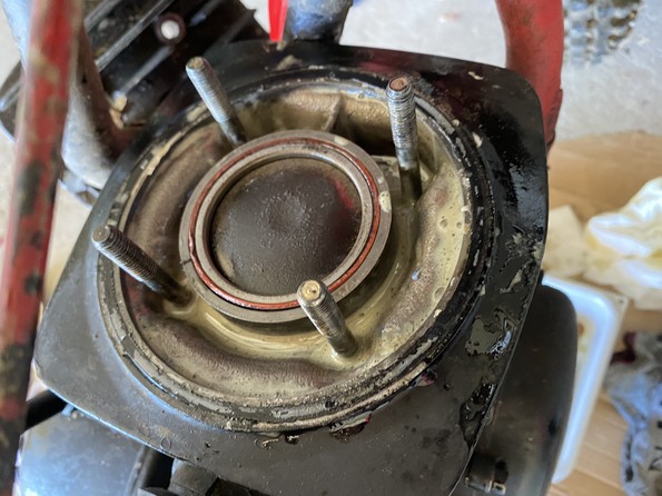

Ce qui est surprenant c'est que ce n'est même pas du magnésium mais ça se bouffe quand même incroyablement bien.
Peut-être parce que les radiateurs sont en cuivre et le carter en alliage d'alu au silicium me semble-t-il (j'avais demandé au SAV Rotax qui m'a répondu, il faudrait que je recherche).

C'est un peu le dilemme sur tous les moteurs liquides de cette époque qui ont les carters rongés et abimés par le liquide de refroidissement ...
C'est d'ailleurs la première chose à vérifier lors d'un achat sur une brelle équipée du refroidissement liquide .
mais pas de panique il y a 2/3 solutions :
- tout réparer et payer une note salée dans votre cas.
- trouver l'équivalent (en état) du Rotax 127 en version kart (à vitesse), et refroidissement à air !
et récupérer les carters moteurs (qui sont compatibles) et toutes les pièces en état.
On en trouve régulièrement sur le BC dans la rubrique kart à vitesse à air ...
- trouver une version 126 ou 127 en état, ce qui est improbable mais pas impossible...
http://www.srcf.fr/forum/t5948-kart-rotax-type.html
Par contre je confirme que ce moteur est plus marrant à piloter que celui de la deux et demi équipée du Rotax à valve rotative, le plus simple est de laisser le projet en attente d'un futur moteur, car un jour ou l'autre vous allez en trouver un, bonne chance.

J'ai la même mais en modèle cross, tu dois pouvoir jeter un oeil au sujet concernant la restauration (rubrique Aprilia sur le forum). J'espère que ton carter de pompe à eau n'est pas trop bouffé. A vérifier en priorité.

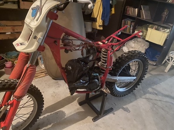

Alors je vais tous vous présenter.
J'ai 19 ans et je vais essayer de restaurer ce bijoux qui était à mon père et qui n'a pas roulé depuis 30 ans.
C'est donc un aprilia rx 125 1983 avec le moteur rotax 126, si je ne dis pas de bêtise.
Les soucis majeurs pour le moment sont:
-mayo dans les radiateurs et sdr, je suis en train de purger tout ca, je veux bien des conseils.
-piston serré et cylindre abimé, je vais donc essayer de l'envoyer pour le faire réaléser ainsi qu'adapter, je pense pouvoir trouver facilement un piston.
-il me faut changer la bielle car trop de jeu, je n'ai pas encore de solution.
Je vais bientôt démonter le bas moteur en espérant ne pas avoir de surprise, pour refaire les joints, changer les roulements et également la bielle.
Je m'accompagne d'un mécano car mes compétences sont assez limitées.
Je cherche également des conseils et une doc si vous avez!
Cordialement Léo.
