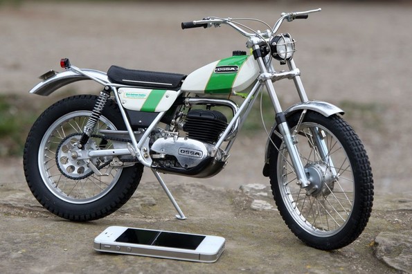

Je me suis inspiré d'une maquette qui est d'un réalisme étonnant. Comme à l'époque j'ai acheté un petit pot de peinture Revell et un petit pinceau.
Reste plus qu'à fixer le tout avec une couche de vernis...

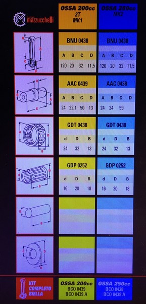

La bielle est dispo ici:
http://www.newtechautomotive.com/index. ... =ossa%20mk
https://www.sip-scootershop.com/fr/prod ... k1_BCO0439
Les roulements argent ne sont pas dispo.

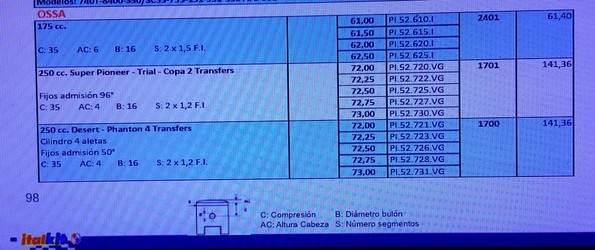

Pour le piston il faut comparer qualité/prix et fouiller sur le net:
Voici qques adresses :
https://bmz-equipements.fr/pistons/3269 ... le-7250_mm
https://www.toutrial.eu/piston-bielles/ ... -7260.html
https://www.francetrialclassic.com/fr/p ... 25-mm.html
Il faut regarder aussi aux US, mais gare aux frais.
https://www.vintco.com/shop/Ossa/Pionee ... iston-Kits
Et en Espagne par mail, ils ont tout :

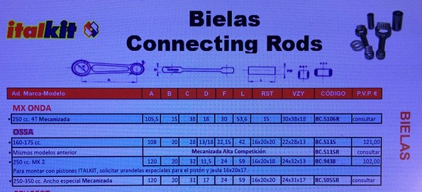

Merci à tous les deux : visiblement le piston est disponible en côte réparation 72,25mm. à 141€ quand même ...
Par contre il n'y a pas de bielle disponible pour la génération 250 Mk1 pour mon moteur ?... je sais que le kit bielle existe chez Les ricains de Vintco , encore un prix qui va exploser avec les taxes et le port :quoi:

PS : Je cherche quelqu'un qui aurait accès au catalogue des articles Italkit (bielles et pistons) qui comme le nom ne l'indique pas est bien une boîte espagnole ...

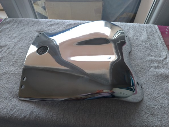

- Remplacement du sabot en plastic injecté par celui plus noble en alu poli.
- Simplification de la fixation du sabot: écrous soudés au cadre et aux 2 pattes dédiées
et montage du sabot par des vis CHC inox à têtes fraisées.

Le sabot finition poli miroir. les carters latéraux, les fourreaux de fourche, les tés, les flasques de frein ont une finition identique. Il est conseillé de pulvériser un vernis protecteur et stabilisateur de chez Restom.

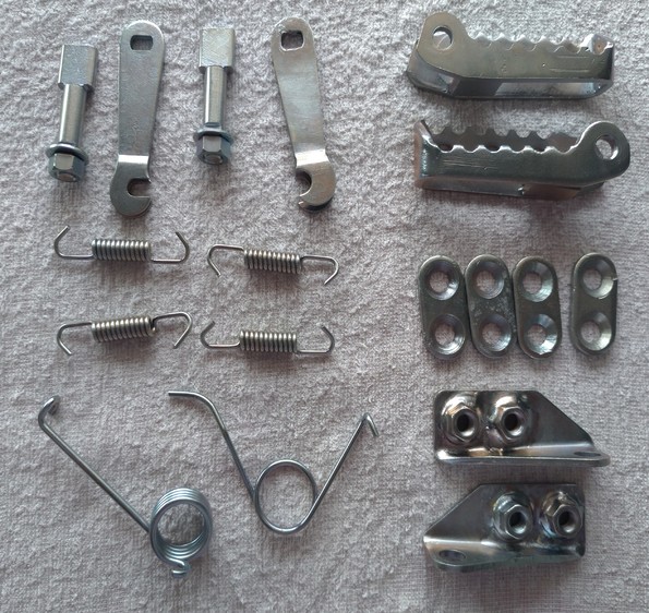

Un exemple de visserie zinguée et les fameuses fixations avec écrous soudés (j'ai fait les mêmes modifications à l'arrière de mon cadre).
