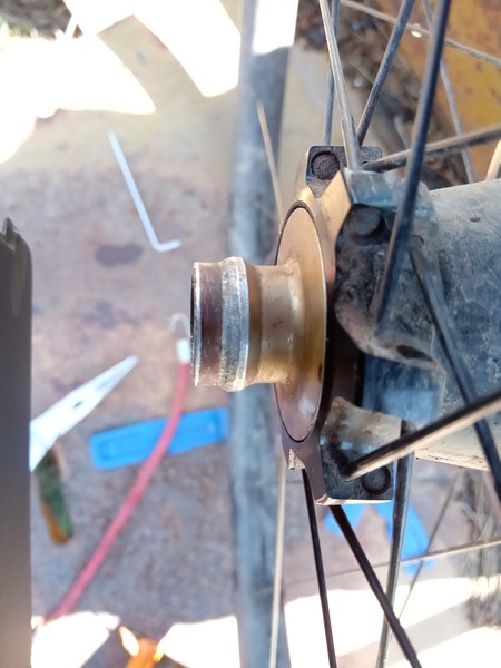

Salut.
Coté gauche en regardant de face 20mm, coté écrou 13mm.

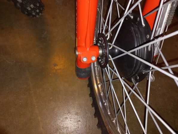

En revanche , voilà le montage de la roue avant:

Bonjour Thierry
Fourche démontée, nettoyée j'ai :
- L 990 mm au repos de l'axe de la roue en haut du tube hors bouchon.
- L 650 mm tube seul D.38
- L 660 + 45 mm ressorts
pour obtenir la bonne cote ( L 945 mm )
il faudrait dont raccourcir le tube de 45 mm? ( et retirer donc le petit ressort )
ou aurait une cote à me donner pour le tube seul?
d'autre part, l'axe de roue avant est voilé et grippé dans le tambour...
diamètre 20 mm des 2 côtes avec une bague D. 22/20 ajoutée d'un côté... :quoi:
le "vrai" montage c'est quoi??
