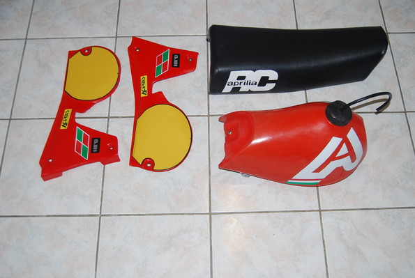

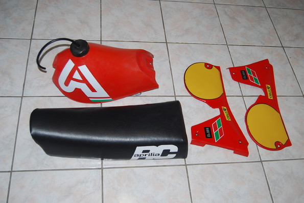

Fin de rénovation pour le réservoir après la phase de ponçage- polissage, perçage et pose des nouveaux robinet, protection anti chaleur, autocollants.
Concernant les plaques latérales, ce fut dur dur, elles ne reviennent pas aussi bien que le réservoir, j'en ai encore perdu du temps , le résultat , sans être top est correct.
Enfin la selle, merci PRY pour la housse et rénovation de l'assise par bibi.

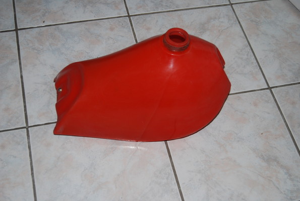

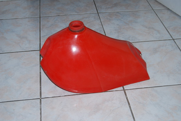

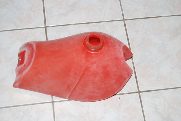

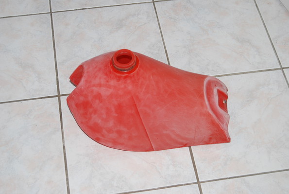

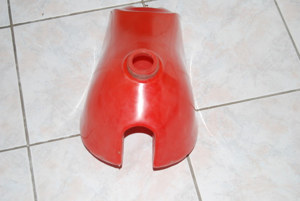

Réservoir pas terrible , mais relativement correct, pas assez à mon gout, donc séance de ponçage en revenant du boulot:
A ce stade, soit je fais comme DOUDOU ( :bise:) sur sa BETA en collant les stickers, soit je fais comme je peux en peaufinant:
2 heures de boulot en tout. :cool:

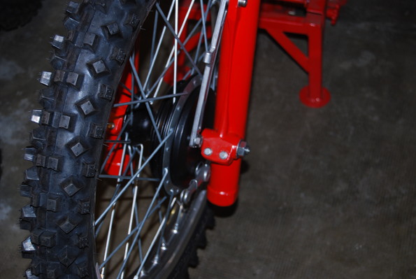

Ben en fait, c'est un brin compliqué... :hein:
1) le mien était tordu (monté initialement avec Griméca 125 mm, flasque à gauche) :mick
2) sur un souhait de changement de roue (inversion de sens avec flasque, en 140 mm, passé à droite, incluant un entraineur compteur interne... j'espère rester clair)
l'axe s'est retrouvé trop court, alors qu'il était monté sur la même fourche et les mêmes tés...
n'ayant pas encore compris d'où venait le problème, je n'avais pas relancé...
Je suppose que le moyeu en 140 est plus large qu'en 125 ?
Je vais d'abord mesurer au pied de profondeur, puis ré-exposerai les vrais problèmes.
Petite question : une piffero 38 mm d'origine était en quelle couleur? seulement rouge ?
Mes fourreaux sont à nu, et je n'aime pas ça.
Merci Thierry, de ta sollicitude :clin:
Gg

Comme je n'arrivais pas à trouver d'axe à la dimension ou quelqu'un qui aurait bien voulu en refaire des neufs, j'ai fourni l'axe existant à rallonger à un copain qui me l'a tourné gentiment.... :clin:
Concernant les silents blocs, je suis preneur si ça existe en Jap, en attendant, j'ai pris un silentbloc et me suis fabriqué une patte adaptée comme un grand.
