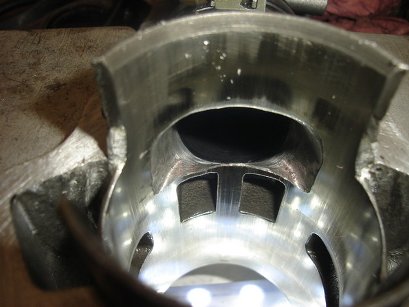

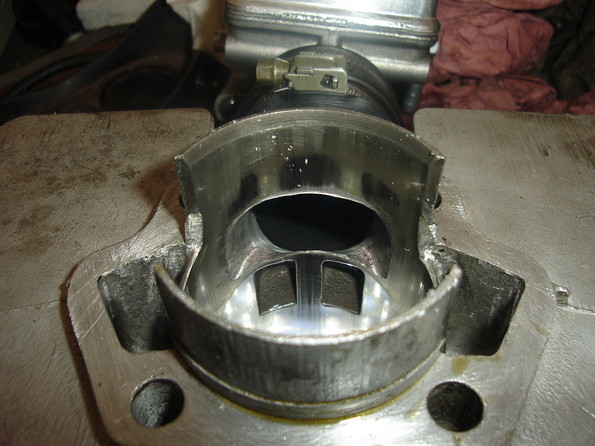

Montage du 6005 course 42 sur mon p6 80 course 44 avec une cale sous le cylindre.
Echappement 196° (il me semble)
Transferts 135°
Admission 194 ° (gros rabottage de la jupe de piston)
Remplacement de l'allumage Ducati par un MVT premium avance variable.
Pas trop mou à bas régime et bonne patate carbu Dell' 28 gicleur ralenti 55 principal 105.
Sans faire aucun réglage voila le 1er essai. :P

THIERRY a écrit :Très douce cette musique!! Il a l'air de bien mieux respirer qu'avec le GILARDONI d'origine ( petits trous), ça donne quoi en dynamique?
Le polini 6007 est un veau !
Il avale pas le 28, j'ai essayé gicleurs, AA, pot KTM ainsi que le pot Aprilia etc etc etc....
Il reste un veau !!!
J'ai donc passé l'admission à 175° à la place des 160° travail sur les transferts et un peu sur l'echappement.
Il tire nettement plus mais c'est pas ça.
A suivre.

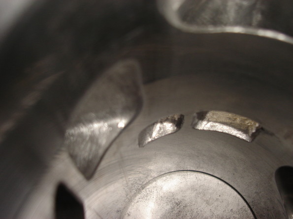

j'ai bien un 6007 course 44, le 6005 de reserve est par contre un cours 42 :(
Petite modif du 6007 il tire nettement plus.
