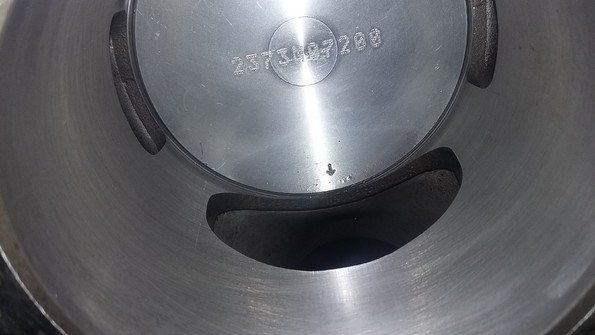

LECUYER a écrit :Swm 56
Sauf que ton cylindre a une saignée dernière donc 5 transferts donc un trou dans le piston après c’est comme on veut ça va marcher quitte à faire il aurait été plus simple de monter un piston rotax avec le trou surtout que la coupe des segments je ne suis pas sûr que ça va bien avec le wiseco
Salutations
LL
Ce piston la ?

JPH74 a écrit :Bonjour SWM 56
Gaffe , on dirait que tes lumières n' ont pas été chanfreinées .. :mick
Il y a eut un coup de rodoir ce n est pas suffisant ?
Il faut casser d avantage l arrête ?

Bonjour SWM 56

LECUYER
Messages : 712
Message par LECUYER »
Swm 56

SWM 56
Messages : 873
Localisation : Bretagne
Message par SWM 56 »
Modifié en dernier par SWM 56 le 06 mars 2020 09:32, modifié 1 fois.
SWM 56
Messages : 873
Merci pour votre aide.
Manu de cher enduro vintage m avais dit que le trou ne servait a rien avec le cylindre que j ai.

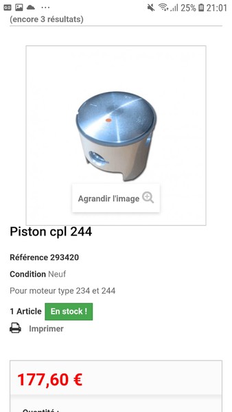

LECUYER
Messages : 712
Bonjour comme le dit yaktrial il faut rentrer une référence à savoir
293420 diamètre 72
293421 72,25
293422. 72,50
293423. 72,75
Le prix 190€ + axe de piston 30€ +clips 5€ transport 10€ on est pas loin des 250€ mais c’est dans ta boîte au lettre 48 H après car pour l’instant Tout est dispo
Et c’est de la pièce d’origine
Salutations
LL
