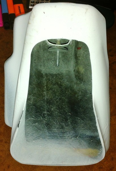

La boite à air , plus que la peinture

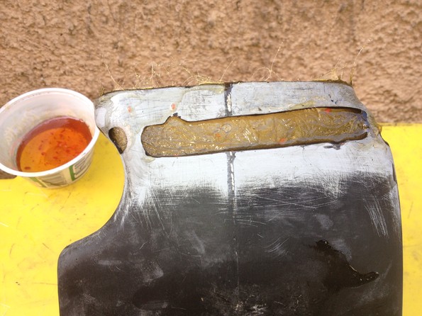

Encore une petite modif sur l'avant, et c'est tout bon

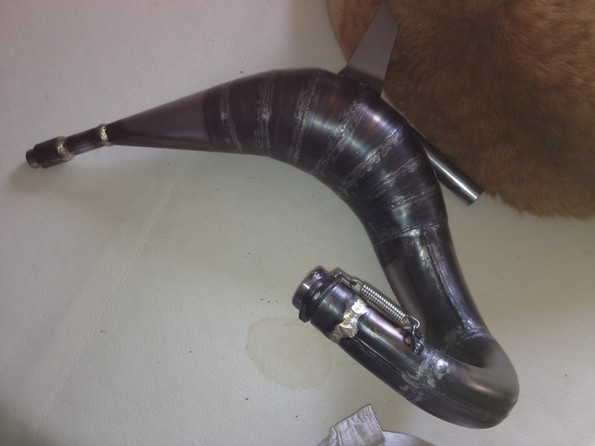

Et la cerise sur le gâteau, la marmite est arrivée
Ça me plait beaucoup, très beau boulot

silencieux

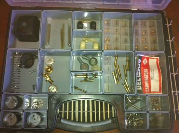

j'ai preparé les munitions pour finir la carb de la belle bleu :clin: :clin: :clin:
il y a tout ce qui faut pour y arriver :)

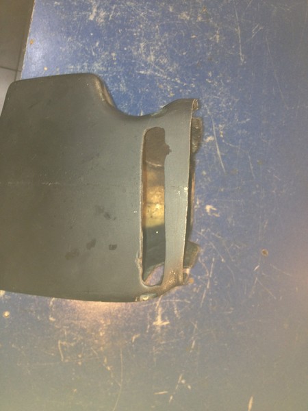

Et une boite à air comme un gruyère
un peu de résine
Le week prochain, mastic de finition barbouille et on recommence le remontage
