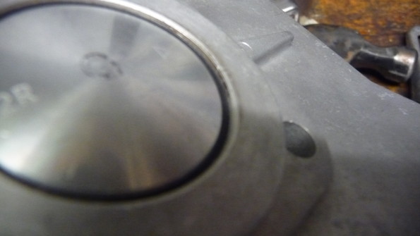

Autre question après le "comment démonter un ergot de piston et le positionner ailleurs".
je remonte mon K6 de Tx 190 et m'inquiète du débord du piston par rapport au point bas avec 3.3 mm (lumière d'échappement)
et au point haut avec 1.3 mm par rapport au plan de joint du cylindre.
Ca me parait énorme. qu'en pensez-vous ? :mick
J'ai un joint d'embase de 0.40 mm
