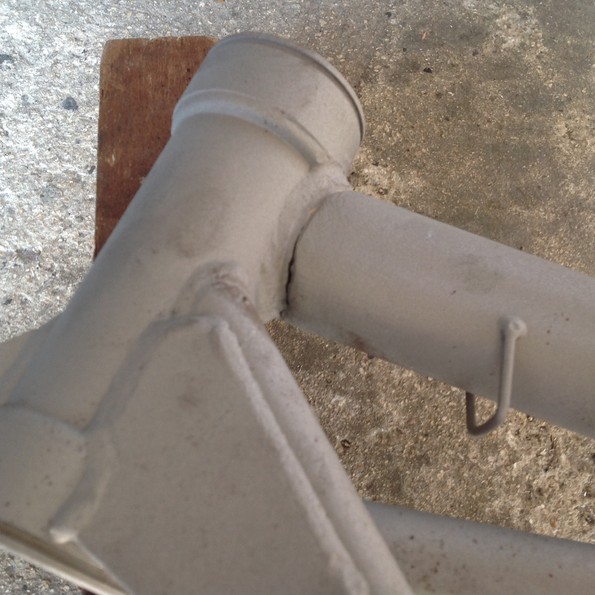

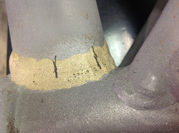

Apres meulage et sablage la crique était bien là
Salutations

Message par LECUYER »

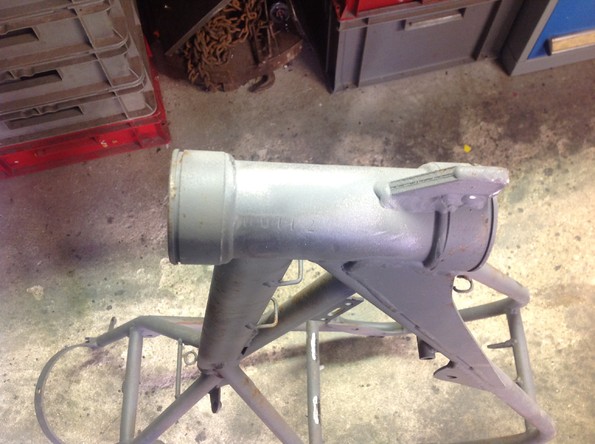

Bonjour
Les pattes ont été supprimées
Le cadre a été soudo brasé c'est pas terrible entre les 2 traits noirs on voir apparaître une crique
Salutations Laurent

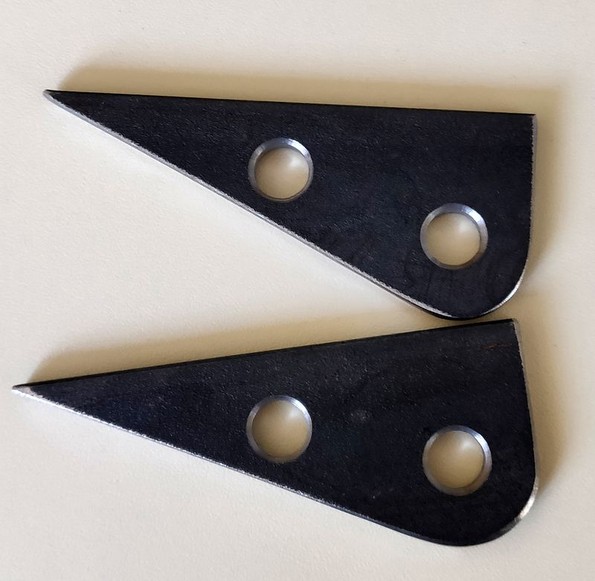

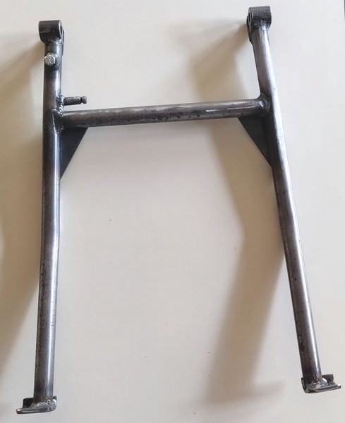

j'essaye :)
les pattes supports de béquille à souder sur le cadre
mikalet64 a écrit :[img_citation]http://www.srcf.fr/forum/img_forum/2018 ... 072934.jpg[/img_citation]
C est toi qu à fait ça Michel... Beau travail !

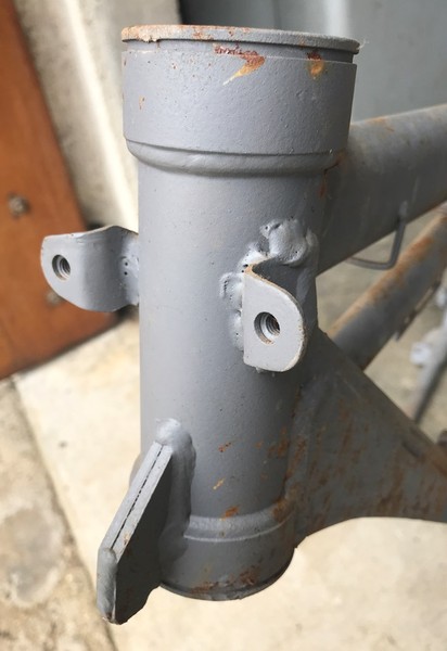

Bonjour

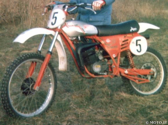

Les deux pattes sur la colonne de direction me font penser fixation CDI japonaise et sur la partie AR au dessus de l'axe du BO il y avait des fixations peut être un RM
Il va falloir sabler le cadre pour faire apparaître les soudures fantaisistes brasure laiton etc
Salutations
Laurent
j'ai trouvé ! un panier pour faire les courses ou un klaxon :lol:

Des pattes de fixation sur la colonne de direction pour mettre un éclairage,c'est original :P
Si le gars ne roulait qu'en ligne droite,ç'est plausible comme explication :cool:
pour les pattes soudées sur le cadre , jamais vu et je dirais que le précédent proprio a adapté un phare :lol:
pour les amortos Paiolli en cross: oui
un Gauthier en action
pour le B.O : c'est bien Minarelli uniquement ; version cross sans carter de chaine

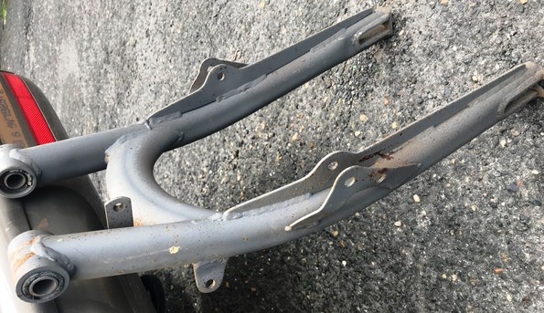

Depuis le temps que je me pose la question au sujet de ces pattes coupées sur le cadre,je me demande si ce n'était pas un modèle cross équipé du moteur Sachs?
Il me semble que le bras oscillant pouvait recevoir une transmission à gauche ou à droite (motorisation Sachs).
Par contre les 2 petites pattes brasées sur la colonne de direction resteront un mystère......
Y a t-il eu des modèles cross montés en Paioli,car je ne vois que des montages en corte cosso.
