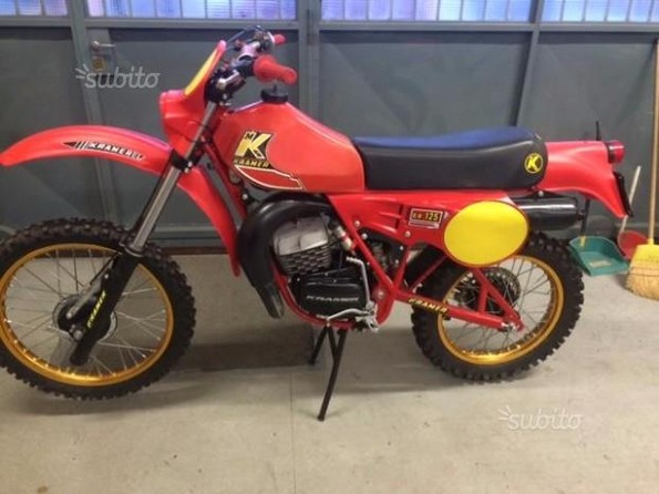

A ce propos, ceux qui ont l'oeil il y a une partie cycle complète de 125 de 82 à vendre sur le bon coin, trop loin pour moi dommage
(elle a le pot, la boite à air, et l'allumage qui ne sont pas sur les photos)
elle est indiqué à 1000 € mais après discutions avec le vendeur, je pense qu'il y a possibilité de bien descendre le prix.

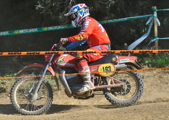

Sur le site officiel c'est bien expliqué. les premières enduro sont apparues en France par le biais d'1 ter Cross qui homologuait des cross.
Fritz Kramer ne jurait que par le cross mais c'était aussi un homme d'affaire avisé et voyant l'engouement de l'enduro en France il se lança dans la production d'enduro. Ici en photo un prototype présenté au salon de Cologne en 78 avec le réservoir en polyester.
