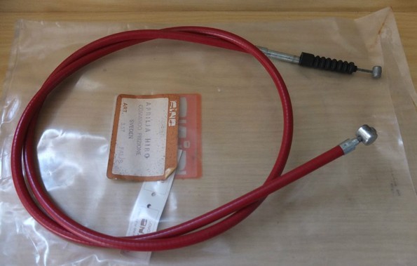

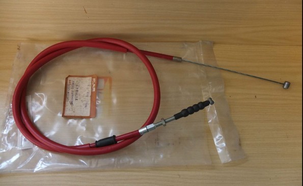

Salut Florent, voilà les câbles que tu cherches:
si quelqu'un en a, qu'il prenne contact avec toi ...
Câble de frein Aprilia, référence : 8114010
Câble d'embrayage Aprilia, référence: 8114018 et 8114017 pour le câble de gaz ...
Tu trouveras chez ce grossiste des pièces génériques: Tommaselli et CEV ...Corte&Cosso.

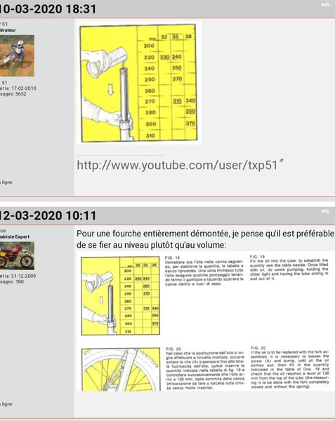

BF a écrit :
jmsflor a écrit :Pour ta fourche de 35 droite, il te faut 270 cc par bras, BF?
Quelqu’un peut m’éclaircir sur les valeur 270mm et 310 sur le tableau ci-dessous par apport à l'info que me donne jmsflor 270(cc) ci-dessus? J’ai une fourche droite de 35 et je suppose que sait une (Marzocchi?) Quelle huile et la quantité je dois mettre préconisé au dessus du tableau, et aussi quelle pression d'air?
[img_citation]http://www.srcf.fr/forum/img_forum/2020 ... 181103.jpg[/img_citation]

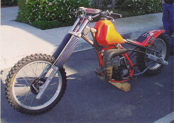

Bonjour JPH74, oui d'accord mais ce sont des améliorations invisibles.
Si l'original est vieillissant un jeu de ressort adapté ou une paire d'amortisseur neuve sont des gages de sécurité (pour les gens qui roulent) !
Après l'aspect mercantile ou le friqué qui profite de sa situation et bien tant mieux pour lui, si c'est son trip.

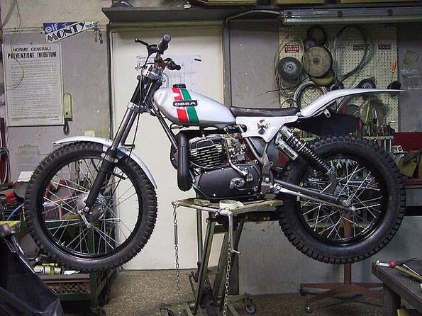

Il faut arrêter le discours intégriste du tout origine sinon rien et chacun est libre de disposer du bien qu'il détient et d'en faire ce qu'il veut .
Une brelle c'est un peu le reflet du propriétaire...Il y a des rénovations plus belles qu'une origine et des motos tunées plus belles que l'original, il en faut pour tous les goûts.
OSSA TR80 sauce Mike Andrews.
CR 480 sauce chopper ... Easy rider.

Marzocchi type Moissev 35mm :
Bonsoir, c'est simple le tableau à gauche indique la course du tube de fourche en mm soit une course de 200 mm à 310mm.
Les valeurs à droite indiquent la contenance en fonction du diamètre du tube :
Pour un tube de section 32mm ayant une course de 220mm, on met 230cm3 d'huile par tubes.
Pour un tube de section 35mm ayant une course de
220mm, on met 240cm3 d'huile par tubes.
Pour un tube de section 38mm ayant une course de
300mm, on met 370cm3 d'huile par fourche...
Idéalement, enlever le ressort et mesurer la course du tube : ce qui vous donnera la contenance exacte.
Remplir d'huile et remettre le ressort et resserrer le tout.
En général on utilise une huile de fourche SAE 10, 15 ou 20 ... Tout dépend de votre poids car sur une fourche comme la votre il n'y a pas de réglages de prétention du ressort ...et le ressort après 40 années de bon et loyaux services à souvent perdu de sa jeunesse. Enfin, bien qu'il y ait une valve, la valve sert uniquement à vider l'air ! Si vous gonfler vous risquez de mettre en pression vos joints et d'abimer vos spis.

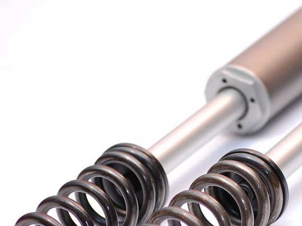

Le changement des ressorts par des neufs est souvent le remède idéal comme précédemment indiqué.
Il existe un bouchon pour fourche Marzocchi de 35mm (filletage adapté) qui permet le réglage de la pré tension du ressort chez Magicals :
https://www.toutrial.eu/ressort-fourche ... icals.html
Ou le top étant un kit HFS avec assistance pneumatique : société Espagnole qui est spécialisée dans la remise à niveau des suspensions vintage pour tous types de motos.
http://www.trial-club.com/webzine-trial ... urche-hfs/

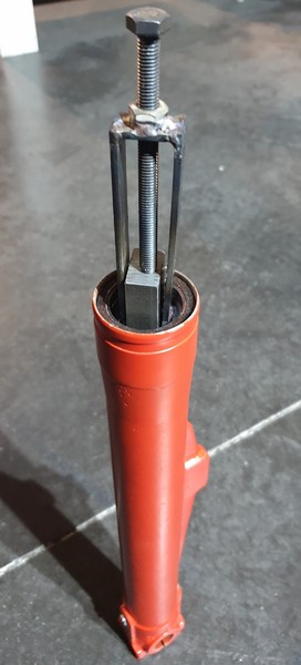

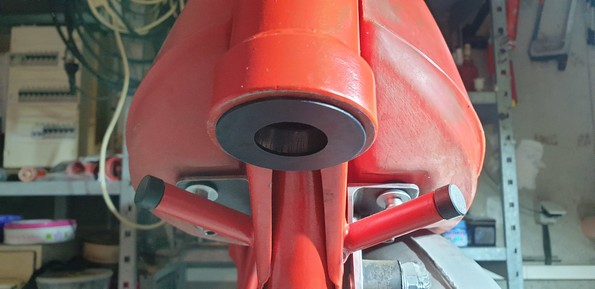

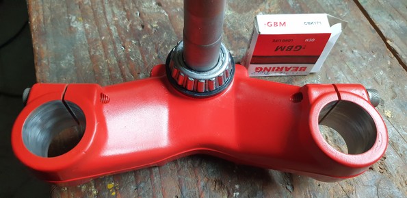

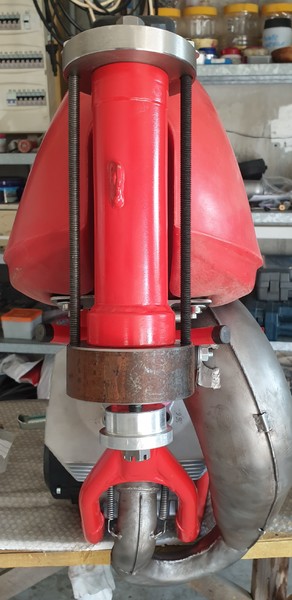

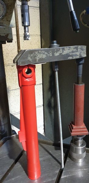

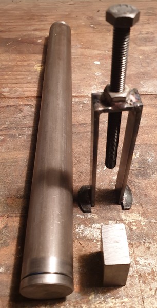

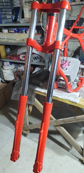

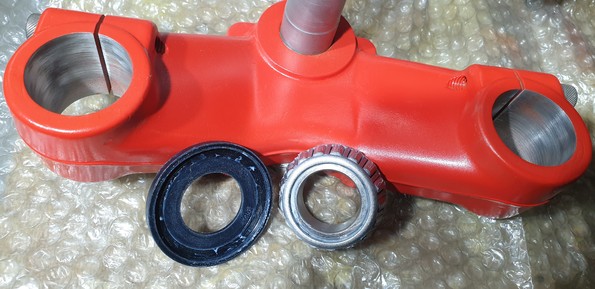

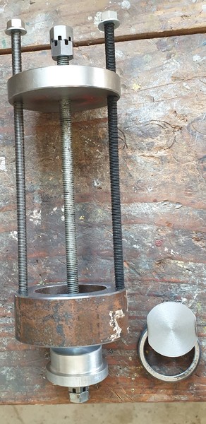

Bonsoir tous le monde, comme j'ai fait quelques bricole de plus sur ma Titine, je viens mettre mon post à jours
J'ai fabriqué un montage pour extraire l'ancienne et remonter la nouvelle cage du roulement conique du bas montée dure dans la colonne .
Comme je n'ai pas trouvé le cache misère qui allait avec le roulement conique du bas, je l'ai fabriqué.
Pour le maximum d'étanchéité, je l'ai fait rentrer sans jeux dans le Ø52 de la colonne, et une fois tout assemblé, il vient juste en appui sur la face de la cage du roulement qui est dans la colonne.
J'ai été obligé de reprendre la porté du joint d'un bras, la face était éclaté sur un coté, impossible de la monter en pression.
Fourche et Té terminé, plus qu'à mettre de l'huile.
