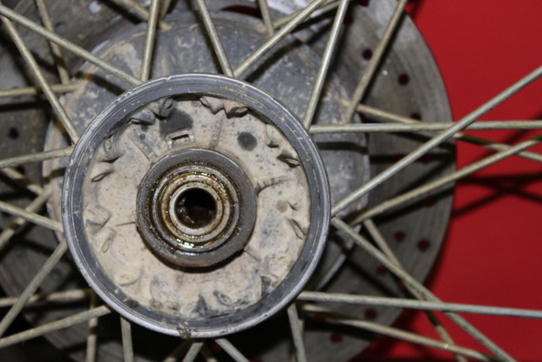

Frédéric Desaintghislain
Messages : 531
Merci, je pense que je vais investir dans un arrache. Tu peux me conseiller un type d'outil bien précis, du style standard qui me permette d'extraire plusieurs sortes de roulements ?
J'ai trouvé ceci : https://www.amazon.fr/gp/product/B078F6 ... UTF8&psc=1
Modifié en dernier par Frédéric Desaintghislain le 30 avr. 2018 11:51, modifié 1 fois.
Soit avec un arrache a inertie,soit avec un jet ou une tige par l'autre coté en tapant sur les bords du roulement ,voir sur le clips qui va t'aidé !
Messages : 531
Oups :-) Et comment dois-je faire pour le sortir alors ? Je ne sais pas y accéder par l'arrière pour l'éjecter ! Drôle de montage :-(
C'est un montage de sagouin!!
Ne t'occupe pas de ce clips il doit bougé derrière le roulement,il est là parce que le gars n'avait pas de rondelle !!
Ce que tu dis étre des entretoises sont le roulement .
Messages : 531
Merci pour ton intervention.
On l'aperçoit, il dépasse un peu derrière la petite entretoise sur la gauche au centre.
Mon problème est d'enlever cette petite entretoise au centre du roulement :-(
Je ne vois pas de circlips sur ce montage !

Bonjour à tous,
Je dois changer mes roulements de roues arrière et avant et j'ai un peu de mal à comprendre le montage ... :-(
Petite entretoise, circlips, grande entretoise centrale ...
Comment retirer la première entretoise afin d'accéder au circlips et retirer tout le reste ?
Question bête me direz-vous ? :-(
Merci pour votre aide.
Fred

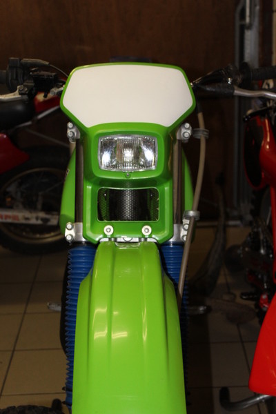

Je pense que ce modèle n'a pas été importé en France mais bien an Belgique et en Angleterre.
Plaque phare d'origine pour la KDX et plaque frontale d'origine aussi (assez rare) pour la CR.

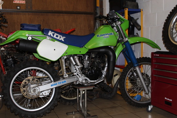

Frédéric Desaintghislain a écrit :Bon, je vous présente mon autre japonaise et ensuite j'arrête car je n'ai pas envie de me faire jeter par Thierry ... :-)
Kawasaki KDX 200 de 1987 ...
[img_citation]http://www.srcf.fr/forum/img_forum/2018 ... G-1167.JPG[/img_citation]
T'inquiète elle est verte comme une Gori :D
Moi j'aime le vert, j'ai sa cousine en cross de la même année :)
celle si n'est pas courante! il n'y en a pas eu bcp en France, même pas du tout il mesemble.
,c'est une américaine?
Elle a son petit phare d'origine?
superbes tes motos et un peu de wasabi ça remonte la sauce des pastas! ;)
