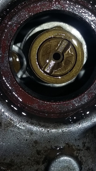

Merci je vais regarder demain
C est un gicleur d origine sur les 240 swm rs gs blanche de 1982.
Ou je trouve le repere sur le gicleur ?

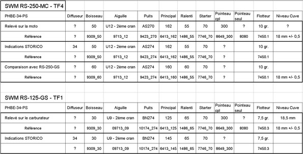

J'avais fais un tableau lorsque je préparai ma SWM.
à toutes fins utiles. :clin:

"d origine " ...
De la moto ?

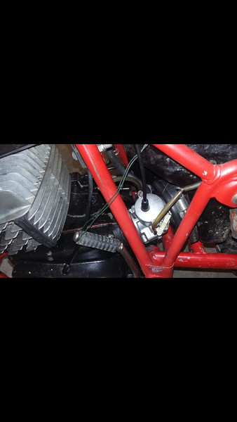

Sur un 34 dell orto pour 1 125 , ton GR doit tourner autour de 175/185en GP.
Jette un oeil , si tu es dans cette fourchette et que tu roules pas à fond de six sur la route , ...
ça devrait aller. :clin:

Malheuresement je ne peux pas te repondre.
Il doit etre d origine.
Messages : 3784
Quelle est la valeur du GP sur le dell orto ?

Les 125 TFx sont montées en Dellorto de 34, PHBE34PS pour être précis. Idem 250 mais gicleurs, aiguille, puits différents.
Messages : 3784

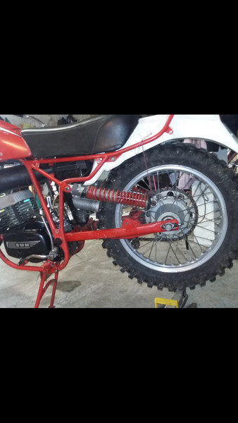

Apres , pour ton histoire de bras oscillant , tu vires les amortos , pour voir si sur tout le mouvement du bras , ça craint pas .
Apres , si ça touche , c est peut être pas top....
Messages : 3784
Quel risque veux tu qu il y ait ?
Si ta bougie a une bonne couleur (synonyme de bon réglage).....
si ta moto marche ....
tu risques juste de rouler plus vite ! :D
SWM 56
Messages : 873
Localisation : Bretagne
Message par SWM 56 »

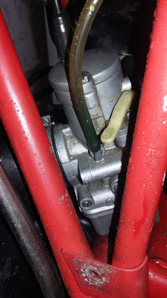

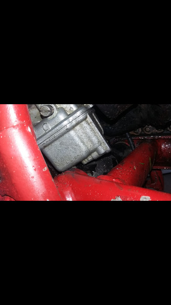

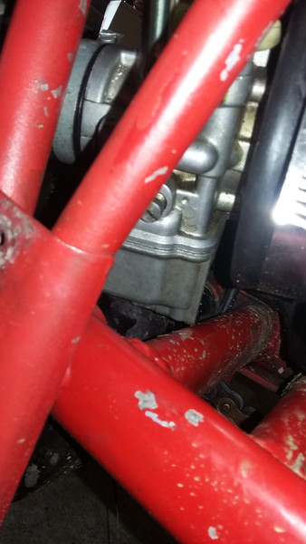

Salut
J ai mis ce carbu dellorto sur ma 125 et elle fonctione bien, par contre c est un 34.
Il n y a pas de risque ?
La cuve de mon carbu touche le bras oscillant et j hesite a le laisser sur la 125.
Modifié en dernier par SWM 56 le 02 mai 2015 18:10, modifié 1 fois.
