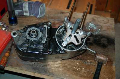

edgosurf a écrit :Bon voila ou j'en suis
[img_citation]http://www.srcf.fr/forum/img_forum/2014/11/P1030861.JPG[/img_citation]
Toutes les vis 6 pans sont enlevées, les douilles aussi.
J'ai beau taper, impossible de retirer le carter.
Il n'est pas collé car je le vois bouger très légèrement mais j'ai l'impression qu'au niveau du vilo, ça coince. :mad:
Aurais je oublié quelque chose ou je m'y prend mal ?
il va falloir utiliser un démonte carter
il y a une autre solution démontes le coter embrayage et tu taper sur le villo de ce coter là
il faut un arrache pignon pour enlever le pignon d'attaque et le volant d'inertie
pour l'embrayage après avoir retirer l'ecrou il faut placer 2 vis 6 pends pour retirer la partie interne de l'embrayage (comme sur la photo )

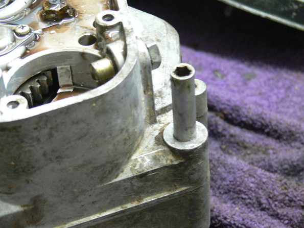

bonsoir, il faut retirer les vis 6 pans mais en plus enlever les goupilles fendues (qui se trouvent dans les trous d'attaches moteur a l'aide d'une douille longue et d'un marteau )Image après il faut frappé légèrement avec un maillet en bronze ou en plastique sur les axes villo et sortie de boite
il existe aussi un déboîte carters
si tu l'ouvres remplace tous les roulements et les spys du moteur et les joints cela ne coûte pas très chers et tu repars avec du neuf (regardes aussi la bielle )

Avant de vouloir ouvrir, n'oublie pas de chasser les trois mécanindus dans les trous de fixation au châssis, sinon tu vas batailler un moment
:cool:

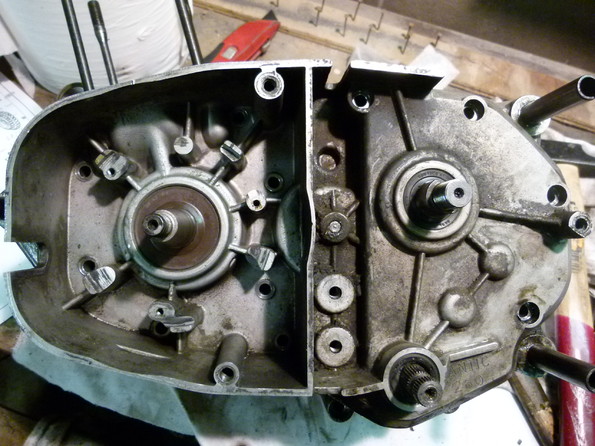

Oui Thierry, mais mon problème est plutôt technique.
Par exemple pour séparer les carters, je ne sais pas si en enlevant les 13 vis coté allumage, ca suffit pour les séparer pour pouvoir contrôler les engrenages ?
J'ai ouvert coté embrayage et tout est propre. Aucun résidu métallique.
On a pas mal de doc dans la rubrique FANTIC. Tu es allé voir? :cool:
