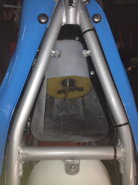

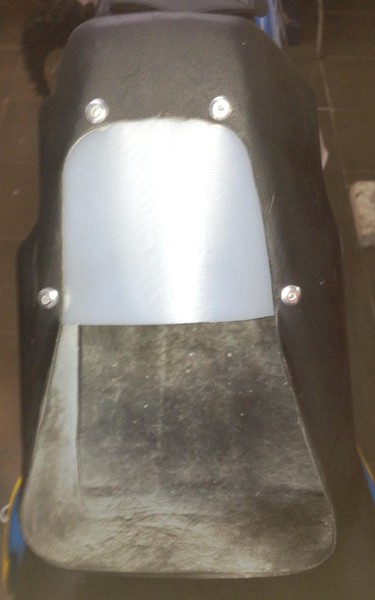

Revenons sur terre
[img_citation]http://www.srcf.fr/forum/img_forum/2012 ... 012-3-.JPG[/img_citation]
un peu plus fermée
[img_citation]http://www.srcf.fr/forum/img_forum/2012 ... 013-3-.JPG[/img_citation]
[img_citation]http://www.srcf.fr/forum/img_forum/2012 ... 011-3-.JPG[/img_citation]
[img_citation]http://www.srcf.fr/forum/img_forum/2012 ... 015-2-.JPG[/img_citation]

- Messages : 5273
il en pense que la bête va commencer à respirer et souffler grave
regarde sur mon post vers la page 3 ou 4
Lillian m'avait mis une photo de boite de une bavette avec une protection caoutchouc
je pense que c'était pour la protéger de la flotte et la boue ...
peut être fermer la tienne un peu plus
sinon , comment dire ...? sacré bô boulot
