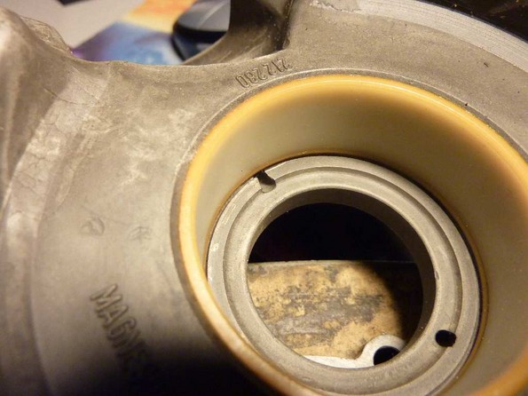

Le carter coté alumage (le droit) est bien creusé de 2/10, je vais le faire retoucher pour dresser la face d'apui du rlmt, je rajouterais des cales au vilo, je serais plus serin.

je parlais des légères marque qu'il y a sur la porté lateral des roulements
1ou 2 dixièmes a rectifier pour les fignoleurs
pour moi c'est bon comme sur la photo

Pour les carters, je viens d'ouvrir un bloc 250, les frettes sont encore en place.. l'évidement aussi. :P

Je ne suis pas sur que ce soit usé. :mick
J'ai pas de carter sous la main, mais il me semble qu'il s'agit d'évidements pour éloigné la bague interne du roulement du carter. ;/

si c'est vraiment creusé tu fait rectifier la porté ,et tu a de la chance ça tombe juste du coté ou s"effectue le calage latéral du vilo dans le carter ;) ;)
enlève le roulement cote allumage et tu verra les cales de calage
tu compense la matière enlevé par les cales
n'oublie pas le jeux de fonctionnement :clin:

c'elles que j'ai appelées le carter droit, c'est le coté alumage, le fond de l'alésage a etait creusé par le roulement! : :(

les roulements de vilo sont monté sur frettes en nylon,tu change les frettes

Il me semble que gilou parle de l'emplacement du roulement de vilo qui a l'air d'avoir souffert ils sont tres foncé par rapport au reste ; cela peut provenir d'un roulement qui commence a gripper et qui tourne dans le logement :quoi:

Les trous sont des canaux de lubrifications des roulements d'embiellage.
Normal donc. :clin:
