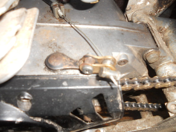

bon elle est pas finie mais au moins elle a un p6! j'ai rallonger la biellette d'embrayage, c'est mieux, (merci jeff), la bequille est en cours de rallongement, la lumiere fonctionne (enfin surtout l'avant! :hein:, sinon j'ai 2 questions, juju ou as tu trouver tes fonds de plaques? qui connait ces plaques lat ( en principe sur le rc ronde et aerée) , logiquement c'est celle du rx (mais blanche), un modele intermediaire?

JEFF
Messages : 521
Message par JEFF »
La bidouille ne vient pas de moi,je ne me souvient pas d'ou je l'ai vue,mais j'ai trouvé ça simple et efficace!

alors ça c'est de la prepa usine! :hehe:en plus tu peux t'en servir d'attache rapide au cas ou! non je deconne je vais essayer et faire un montage definitif si c'est mieux!

Bah comme ça!

JEFF a écrit :
ricostopy a écrit :pour le cable d'embrayage comment le rendre plus souple? vaut il mieux une boucle large de la gaine en bas du cylindre ou plutot tres pres du cylindre ( comme celle de juju)
Rallonge la commande d'embrayage avec un maillon de chaine.
un maillon de chaine? sur la biellete d'embrayage?
