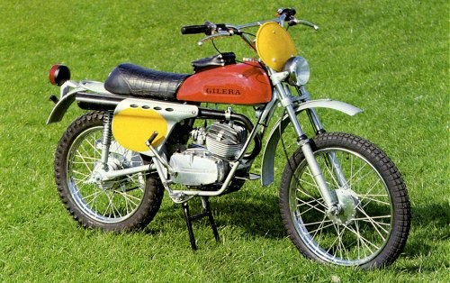

J'ai eu la version trail en 77. A l'époque pour débrider il avait suffit de couper la bride à l'échappement qui se trouve à la sortie du coude, un dell'orto de 19mm avec la pipe d'admission qui va bien, un peu plus d'air dans la boité à air et une chicane en moins en sortie. Ca marchait pas mal mais sans pouvoir rivaliser avec les minarelli. C'était beaucoup plus économique car on ne changeait pas le cylindre. Le dell'orto de 14 d'origine doit toujours être chez mes parents....

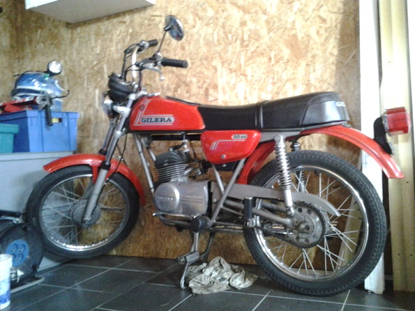

Bonjour
Plutôt à ça !!!!!

Bienvenue ici !!!
Des tofs ?
C'est celle ci ?
:clin:

Bonjour
Je suis l heureux propriétaire d un cyclo gilera 50 rs de 1978 j'ai acheté c'ette mob par nostalgie car il y a 30 ans je possedais la même .
J aimerai pourvoir trouver quelque pièces et des conseils.
Elle est bridée et je me souviens que a l époque mon mecano n avait quasiment rien changé et qu''ensuite elle était beaucoup plus agréable à conduire et elle roulait à environ 70km.
Merci d avance pour vos conseils
