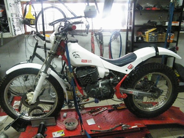

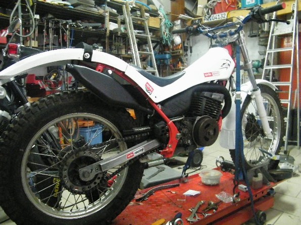

La belle est enfin peinte je peux mettre une photo.
Elle demarre , bien que je trouve le taux de compression super eleve: ca fait 2fois que je ressoude le kick !!! :hehe:!
Par conTre elle ne prends pas ses tours malgre un allumage neuf, et un carbu demonte au moins 1000 fois ( sî si)
Pour l'anecdote si je roule en faisant reguler le moteur et que je ferme l essence, le moteur prends ses tours donc trop d'essence et moteur trop gave en essence. le gicleur principal est un 88 avec Dellorto PHBH CS 26.
