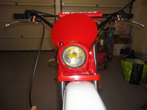

J'ai la même largeur, je vais leur renvoyer la plaque.

Très belle ta moto félicitation , la dimension intérieure entre les 2 tubes est de 14,7 cm.

J'aurais une question, j'ai commandé chez Bossissio une plaque phare pour ma caba. Le problème est que celle qu'ils m'ont livrée est trop petite, entraxe 17 cm alors que sur ma moto, l'entraxe est de 18 cm.
Les possesseurs de 125rc 79 peuvent-il me renseigner sur la valeur de l'entraxe de fourche de la leur.

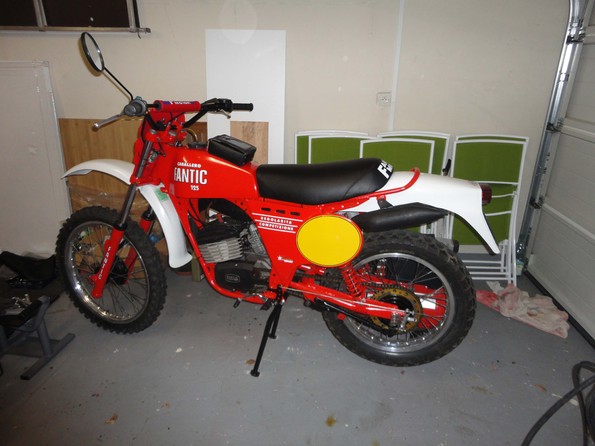

Sinon, depuis mon shopping à Novegro en novembre, nouvelle selle, petite saccoche, meme si ce n'est pas la bonne et cylindre de caballero (en fait "renikasilé") (le PB c'est que ça crachouille à mort, ça a du mal à accélérer, en tombant un rapport ça finit par monter dans les tours, mais j'attends des jours plus cléments pour remedier à cela)

Salut de plus en plus belle ,j'ai enfin reçu ma housse de selle type origine (40€)le type sur subito ne répond pas, parcontre par Ebay il est trés réactif si tu veux l'adresse direct ?
Messages : 27262
Elle retrouve enfin son identité cette jolie RC!! Sympa.

L'entraxe serait de 37,7 cm j'ai eu du mal à mesurer avec les caches en place.
Pour les caches, ce sont des refabrications en résine que j'ai eu par l'intermediaire de Thierry et donc du srcf, les autocolants proviennent du club fantic.
