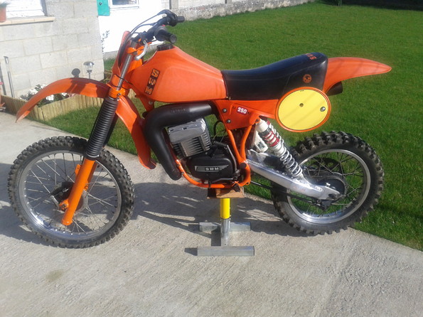

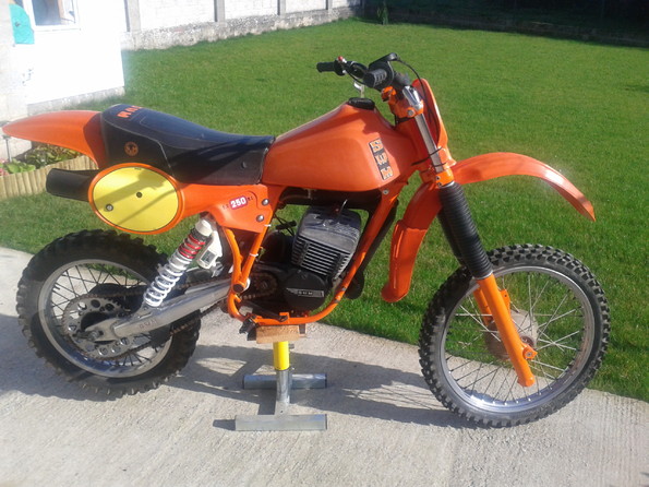

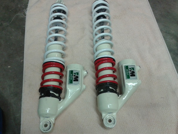

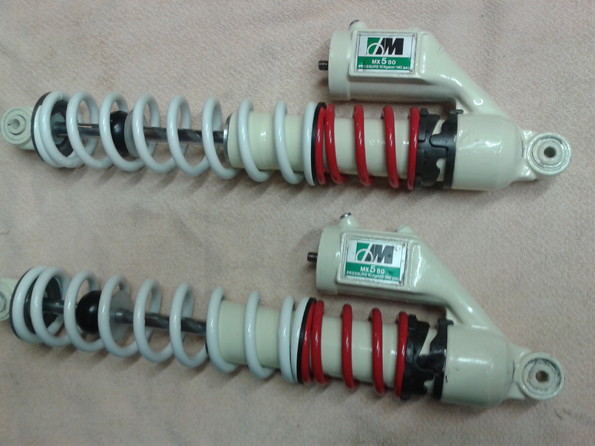

Voilà, le "visible" est terminé. :cool:
Avec les amortisseurs marzocchi MX 5.80 refaits.
Encore un grand merci à mon sauveur, conseilleur, J-Y L. :bise:
Maintenant, voir le moteur. :mick
Il y a de l'allumage, c'est déjà une bonne chose! :)

Avant - Après :

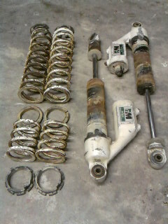

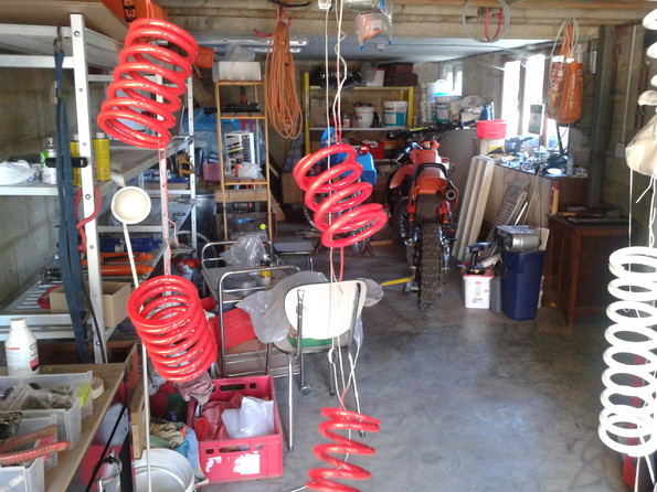

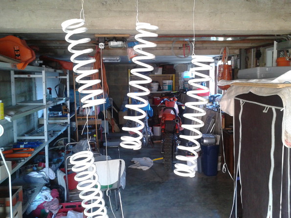

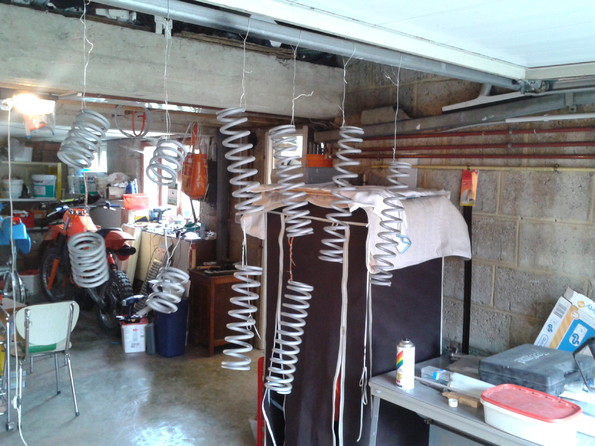

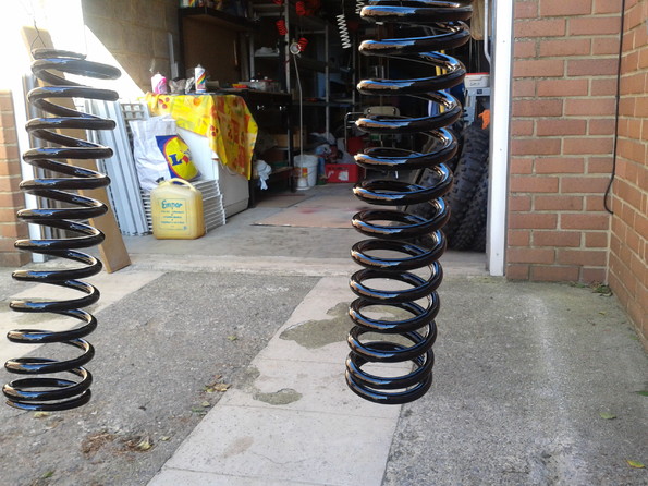

J'ai reçu le reste des pièces pour mes amortisseurs :
Sablage de mes ressorts chez un pro.
Après une couche de fond, mise en peinture.

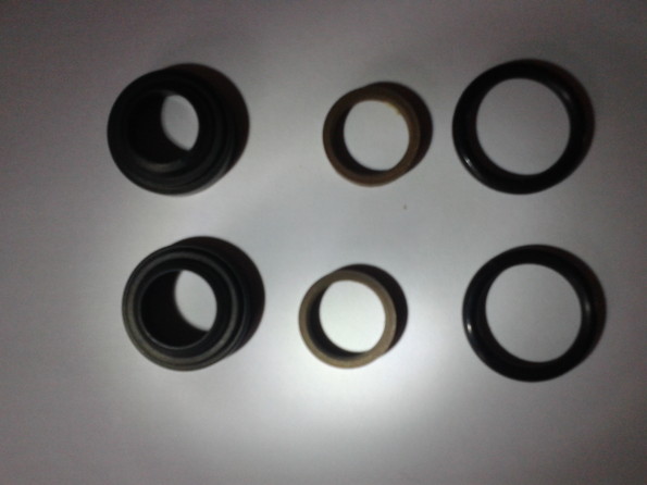

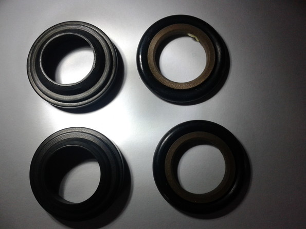

jmsflor a écrit :Il y a une différence entre l'ancienne bague (à droite) et la nouvelle! :(
L'ancienne fait 12 mm int, 12 mm ht, 15 mm ext et celle du kit 12x12x14, merd'alors! :hein:
[img_citation]http://www.srcf.fr/forum/img_forum/2012 ... o-0066.jpg[/img_citation]
Pour le reste! Glups! :hein:
ta nouvelle bague est une bague Glycodur
l'ancienne , je voterai pour une bague Pydane
les 2 se trouvent en industriel

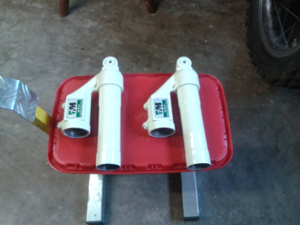

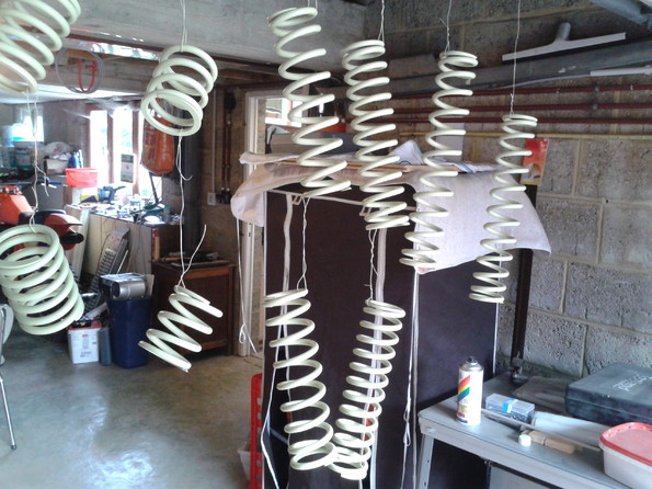

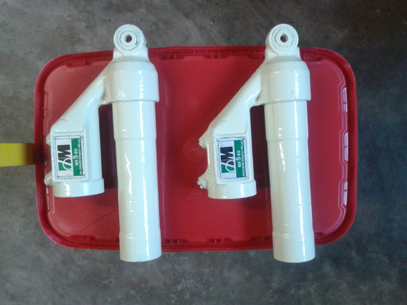

Peinture rafraîchie! RAL 1015
J'avais protégé les plaquettes d'identification parce que je ne sais pas si on en trouve des nouvelles! :mick

Ca y est, j'ai démonté le guide. :cool:
Il est en 1 pièce. :hein:
J'ai réussi à retirer les joints (bourrages!), cache poussière, guide métallique. :)
Rien ne correspond au kit de réfection que j'ai. Même pas le guide métallique qui est plus fin que celui qui était monté! :(
Voici les photos :
Le cache poussière et son O'ring
Une petite bague avec son O'ring
Enlever, en la chassant, la bague métallique.
Ce qui était monté (au-dessus) et ce qui doit les remplacer (en-dessous).
Rien à voir! :(
Pour ce qui est du cache poussière (CFW 5 12) et les O'ring, ça ne devrait pas poser de problème.
