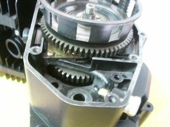

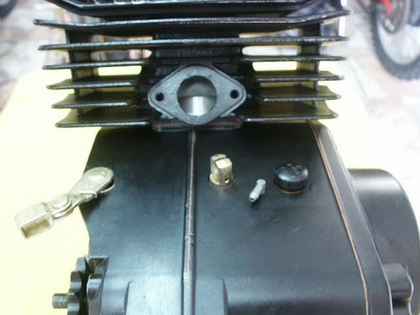

manuel sousa a écrit :Bonjour à tous
Je vais acheter une moteur Minarelli Corsa Corta, mais je ne sais pas si c´est une Corsa Corta ou une P6 normal.
Comment puis-je différencier les deux moteurs, par l´éxterieur?
Remercié,d´avant pour vos réponses.
Bom dia
o corsa corta pode ser preto ou anodizado de cinzento e normalmente tem o respiro ao lado da entrada de oleo, tem carmalheira de dentes rectos, curso de cambota 39mm e diametro de piston 40,30mm
Fotos

Bonjour, je possede un corsa corta les carters sont recouvert d'une matière(teflon?) de couleur gris fonce, pour le reste, les carters fantic sont fort similaire.(je suis un amateur, pas un specialiste).
