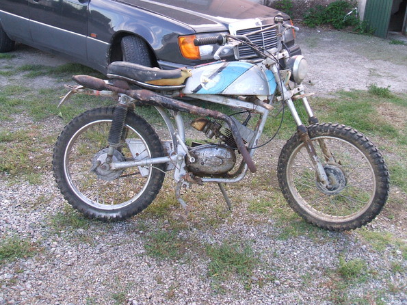

malaguti cavalcone gam 28 del 1970 (??)
Se Thierry è d'accordo continuo qui con il restauro della mia motina.
Trovato così da un amico
inizio restauro con il telaio da rivedere
sabbaiatura telaio
verniciato il telaio (a polvere)
Verniciando a polvere è meglio evitare di coprire la punzonatura poichè poi non si legge più il numero
verniciato pure il serbatoio
Alcuni esempi della moto
