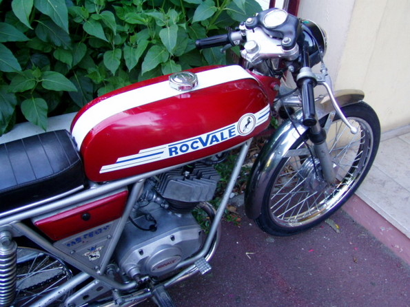

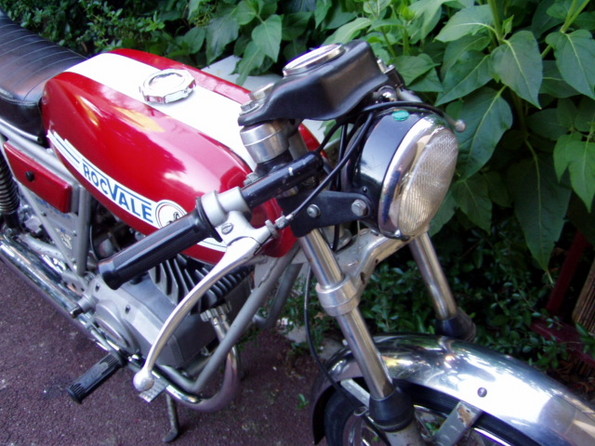

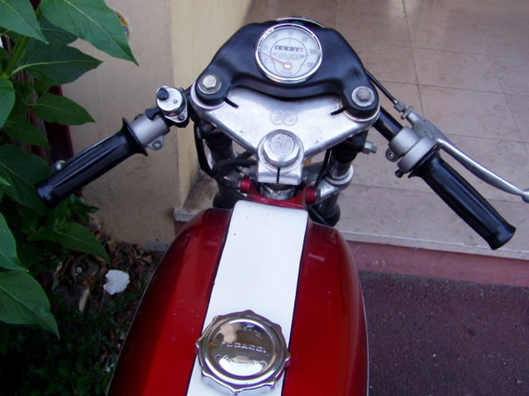

Rocvale a écrit :Tiens, quelques photos de ma Météor, hormis le réservoir et les doubles pots, la tienne doit être comme ça. bonjour rocvale j(ai laissé un message) te serai t'il possible de prendre une photo de l'ecusson de ton rocvale sous le boite a outil pour en faire une copie j'ai fait les autres(reservoir) en te remerciant
[img_citation]http://www.srcf.fr/forum/img_forum/2011/11/P1010107.JPG[/img_citation]
[img_citation]http://www.srcf.fr/forum/img_forum/2011 ... 0112-1.JPG[/img_citation]
[img_citation]http://www.srcf.fr/forum/img_forum/2011/11/P1010103.JPG[/img_citation]
Si tu le veux comme cà, en maquette, envois moi un MP

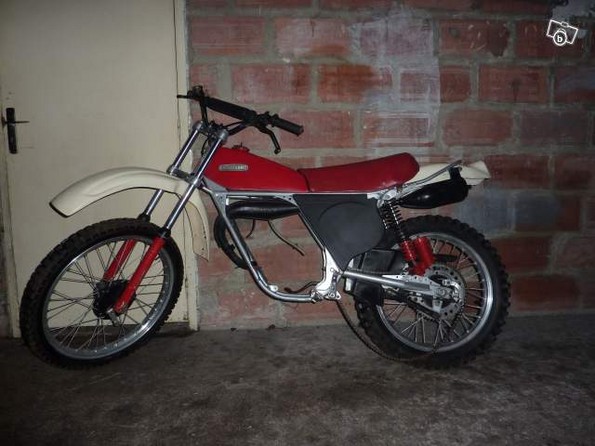

Ok, la rouge que je t'ai envoyée est d'origine, la tienne a une fourche de bécane de cross (ca dépasse en haut du té de fourche supérieur, axe de roue déporté vers l'avant, et c'est une hydraulique, là dessus c'était des fourches à ressort à 2 balles , les pots ne sont pas les bons, la roue avant et je penses le garde boue avant sont montés à l'envers (enfin la découpe à l'avant du garde boue semble bizarre, normalement les bouts sont coupés en arrondi), les amortos sont des trucs de bécane de cross, les bracelets, commande d'embrayage et frein semblent bien plus récents que la bécane, le support de compteur est une bidouille, donc je penses que le compteur aussi, le phare n'est pas le bon, le carter moteur est cassé au dessus du pignon de sortie de boite, le feu arrière à l'air d'être un CEV (là dessus toute l'électricité était de l'Aprilia), bref si tu veux le remettre comme il faut elle va te couter une bombe.
