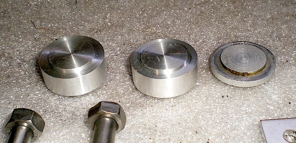

J'avais d'ailleurs fait usiner des pièces intercalaires pour compenser les tubes neufs légèrement plus grands que ceux d'origine :

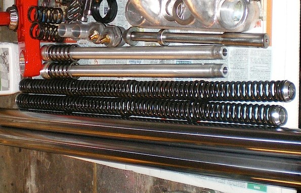

Avec deux ressorts par jambe :
Messages : 4050

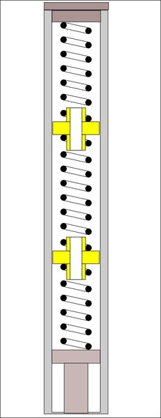

Bon, j'y vais de mon p'tit crobar et de ce que j'ai compris des différentes explications.
Centrage, anti "flambage" du ressort et moindre frottement puisque moins de spires en contact avec le tube. :clin:
J'ai trouvé dans un catalogue de fabricant de ressort, des tronçons de ressort qui additionnés, me permettraient de reconstituer un ressort d'origine.
En m'inspirant des ressorts d'origine et en intercalant des guide en teflon, j'arriverai à ça:
Bonne idée ou non? ;/
On peut même envisager d'utiliser des ressorts plus ou moins dur et ainsi avoir une progression, à l’instar des ressorts d'amorto. :)

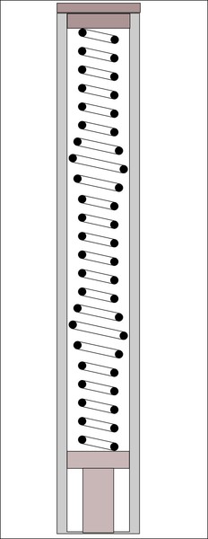

JPC a écrit :J'ai ça sur mes ressorts d'Aprilia 240 RC, je me suis toujours demandé si c'était normal ces déformations , 3 au même endroit et du même nombre de spire sur les deux ressorts !
D'après le message ci-dessus, cela pourrait être normal, vous en pensez quoi ?
[img_citation]http://www.srcf.fr/forum/img_forum/2012 ... -copie.JPG[/img_citation]
c'est tout a fait normal ça permet de centrer le ressort dans le tube de fourche afin de reduire les frottements

Je dirais qu'ils sont normal !!!
supermotomc
Messages : 29
Enregistré le : 10 févr. 2012 05:10
Localisation : woolgoolga Australia
Message par supermotomc »
the distortion that you describe was actuality normal they were made like that reason was to stop the springs distorting inside the legs over the increased length
il la distorsion que vous décrivez a été la réalité normale, ils ont été faits comme ça la raison était d'arrêter les ressorts des effets de distorsion à l'intérieur des jambes sur toute la longueur accrue
