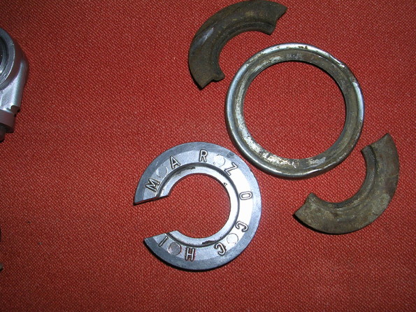

Merci les gars.
Encore une fois vous avez été d'un grand secour et d'une efficacité redoutable :)
Une dernière petite chose :
Quelqu'un aurait il la cloche de buttée du ressort avec sa rondelle d'arret qui la bloque sous la tete d'amortisseur ?

non, les silent blocs Marzocchi sont en 12x25x22 ou 12x25x20 référence sur le catalogue Paulstra 861118, c'est la plus approchante, il faut juste enlever 1/2mm (ou 1.5mm selon le cas voulu) de chaque coté de la douille interne pour la ramener à 22mm (ou à 20) et mettre une petite douille de réduction interne pour passer de 12 à 10 ou à 8mm selon les montages et les machines
