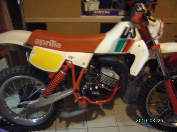

Bonsoir, que signifie Bo, que possede tu comme machine(s) ,enpisse feu je n'ais jamais vu hormis en photos que des aprilia ancillotti et fantic en beaute a 17 ans j'aurai mis ancillotti, aprilia, et fantic, maintenant ? il faudrait que je revoie une ancillotti haut de gamme avec la belle fourche, les fantic sont moins aguicheuses quoique j'en ai vu des belles sur le forum, mais elle sont plus serieuse pour rouler en competition moteur comme chassis demontage reglage.

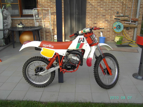

Des photos de la moto" entière "Novak?

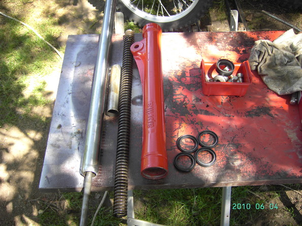

Salut mon ami, mais si je surveille ma boite au lettre :rolleyes: :clin:, même que suite à ce que tu m'avais dit, j'ai pris un pied à coullisse au boulot pour être sur du diamètre des miens, et en fait, cela faisait dessus genre 31.9 :quoi: :hein: Mais bon, le pied en question est vieux et vraiment pourrit alors...je ne sais plus !! De toute façon il faut que je t'appèle, on en reparlera donc :clin:Bubb: Florian, tu ne surveilles pas bien ta boite mail.... Attention, les tubes de l'Aprilia font 31.76mm et pas 32mm

FLOED:Perso Novak, ça serait plutôt ta fourche pour le coup qui me font kiffer là :clin: :hehe: !! Peut tu me donner la longueur de tes tubes ? Et avant que je n'envoie les miens pour le re-chromage, si tu en as d'autres de la longueur que je recherche (740mm) :hehe: :rolleyes:
La mienne (740mm; 32mm de diamètre) :[img_citation]
Florian, tu ne surveilles pas bien ta boite mail.... Attention, les tubes de l'Aprilia font 31.76mm et pas 32mm :quoi:

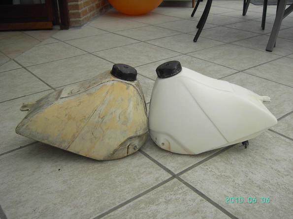

Bonsoir, a propos du reservoir je l'ai poncé je pense au 120 et puis 240, 400, 600, 800, ensuite j'aiacheté dans un magasin (mr.bricolage) un bidon pour retaper les meubles de jardin en plastique une sorte de simonis mais pour plastique ca lisse le plastique le resultat est excellent mais il faut etre patient et ne pas avoir peur de prendre de la matiere lorsqu'on attaque .

Au fait comment tu t'y est pris pour le ponçage du réservoir?

Voila, j'ai envoye la plupart des photos que j'ai , attention quant meme iln'y a pas que les 50 qui prennent des tours ,je ne raffolle pas m'exprimer via les mail vous pouvez me contactez sur un fixe (gsm tj.eteint) 003281560144 je suis aussi sur skype(gratuit) je pense que si je sonne en france sur un fixe je ne paye pas.

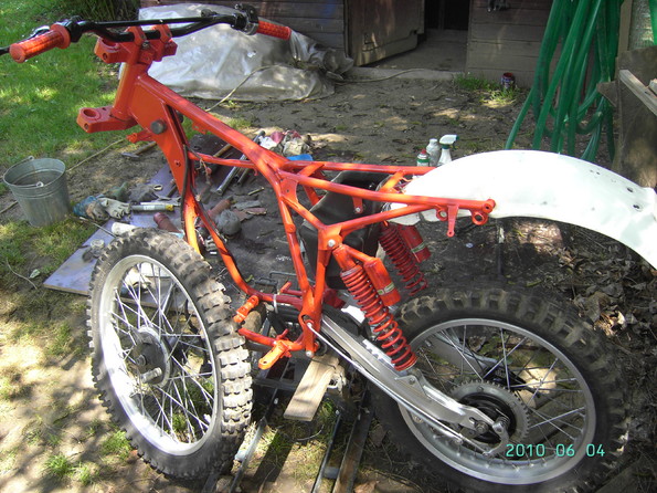

NOVAK:Bon la longueur ? la fourche est remontee, il me reste 2 fourches 1 part avec un cadre et un reservoir en echange de plastique blanc pour mon rx et des rouge pour ma futur resto. une rc.donc la 2 fourche ce sera pour l' rc .Sur les photos tu peux voir des cales pour comprimer les ressorts ils etaient la lors du demontage et je les ais remis , la moto est legerement plus haute c'est mieux pour moi 1m90. maintenant je m'affaire au demontage des corte cosso j'ai du mal mais il faut que je persevere, je compte mettre des tiges de 12 au lieu des 10.5 comme conseille dans le forum mais je pense augmenter la longueur des tiges 2 ou3 cm en modifiant les butees on verra si c'est possible.
