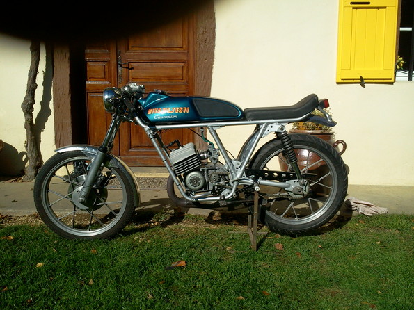

Salut à tous !
Pour les connaisseurs :
A quelle régime il serait bien d'accorder un pot pour le kit athena (utilisation sportive, non enduro ou cross) ??
J'ai mesuré mes diagrammes :
Echappement: 192°
Transferts (latéraux): 142°
Voila tout
Merci d'avance
A bientôt
Edgar

L'engin à cracké !
Pour l'instant le carbu fuit au niveau de la cuve, il va falloir que je refasse un joint. Le moteur s'engorge quand j'accélère et le carbu crache de l'essence, normal, je pense, vu la taille du gicleur qu'il y a en ce moment.
Jeudi je vais acheter l'équivalent pour mikuni d'un gicleur 100, 105 et 110 dell'orto.
Merci à tous !
Cette aprem pour moi c'est trial !! : :D
A bientôt
