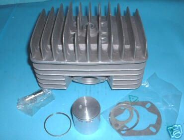

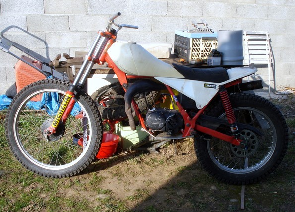

Comme je ne peux rien refuser à Mikalet64 voilà les ingrédients !
Mais tout d'abord, le cahier des charges : un moteur qui fasse qu'il n'y ait pas besoin de descendre de la moto pour la pousser.
Et donc, avec ce postulat, l'idée est venue tout simplement, comme j'avais le moteur du 80 Aprilia trial
et que Jean-Luc avait le kit Athena en diamètre 48
Pourquoi ne pas assembler les deux ?
Voilà qui est chose faite

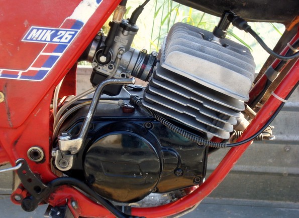

Mais tout n'a pas été aussi simple, et je regrette de ne pas avoir fait de photo, comme d'hab', et le temps était compté Gap étant tout proche !
Donc ouverture, nettoyage, réparation du cache embrayage avec pâte alu prise rapide (truc super à 8 € chez "la princesse et l'enchanteur" qui résiste au hydrocarbures, changement de l'axe de sélection cassé, roulements et spis tout neufs, mais là ou j'ai commencé à rire jaune, c'est quan j'ai vu çà
Heureusement, il me restait la boîte du 80 RC avec le pignon de seconde hs, et au bout de trois heures d'efforts, s....... de clips c'était bon.
Je passe sur les soucis de culasse, quelques solicitation pour connaître les réglages de base du carbu de 26, et Jean-Luc pouvait monter le tout, et adapter son échappement, non sans mal.
Après différents essais, la moto revient pour un ajustement du calage de l'allumage, et réglage de carburation avec un tout petit 90 en principal, et 48 en ralenti.
Autant le dire, le moteur est loin d'avoir livré son petentiel, mais qui aurait cru qu'un kit Athena pouvait faire du trial avec un carbu de 26. Et bien oui, çà grimpe et passe de partout, même pour monter dix marches d'escalier ! ! ! ! !
Il reste encore beuacoup de travail donc pour tirer le potentiel de ce moteur, car 5 & 6 ne sont pas utilisables en TT, et la 4 du K6 version enduro a fait merveille.
Nous allons faire de nouveaux essais en changeant le couple d'embrayage pour le classique 16x61 ou le 20x71 Fantic au lieu du 14x?? (j'ai oublié de noter pffffffff) et un carbu de 24 pour faire fonctionner les deux derniers rapports, et augmenter la plage d'utilisation des quatre premiers.
Mais l'idée reste toujours de ne pas descendre de la moto pour pousser :clin:
