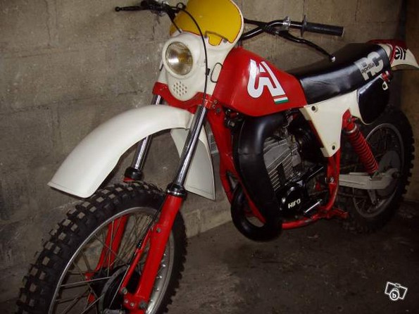

La mienne :

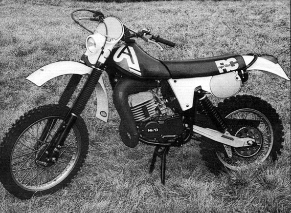

l'originale :
A part le réservoir qui donne plutôt l'impression d'être noir, mais c'est peut-être l'effet photo noir et blanc, la différence la plus surprenante est cette fourche Marzo de 35 avec axe non déporté sur la photo d'origine. Sur la mienne, c'est une 38 mm avec axe déporté qui était sur cette moto dès l'origine (j'ai acheté la moto à son premier propriétaire, la CG l'attestait).
Le té inférieur est aussi différend avec une forme en V comme sur certaine KTM...et qui est plus logique avec la forme de la plaque phare.
Peut-être que la fourche de 38 mm était une option...
Il y a aussi le tirage rapide de la poignée de gaz sur la mienne (une poignée neuve refabriquée).
Je vois que le GB arrière Stilmotor que j'ai mis est très ressemblant...
Il y a aussi des différences de détail sur le moteur (le sigle HIRO, ailette de culasse, le carter vers le pignon...).
J'ai l'impression que la béquille n'est pas identique aussi, moto de pré-série pour la plaquette commerciale ?
En tout cas c'est la première photo d'origine que je vois, merci Thierry !
