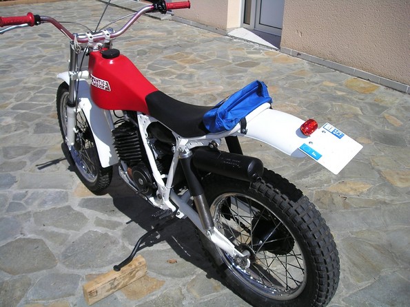

il ne me reste plus qu'à fabriquer les caches latéraux qui seront certainement en résine + une plaque alu coté pot de détente et elle sera terminée
C'est une bonne moto, en rando elle passe presque partout, le moteur est volontaire et ne faiblit jamais, pour la zone mon expérience en la matière ne me permet pas de grandes folies, dans ce cas je passe en 10 en psb plus adapté aux petits franchissements
je ne regrette pas mon acquisition, c'est ma première moto de trial et je me fais vraiment plaisir avec, je dirais presque qu'elle me donne plus de sensations que mon cbr 929

remontage du moteur dans le cadre
pas de gros travaux sur le moteur, un changement de disques d'embrayage, une bougie neuve + un carbu neuf pour partir sur de bonne base
le kit chaine étant fatigué j'en ai monté un neuf en 11x39 , démultiplication un peu longue pour la zone mais idéale pour la rando
Modifié en dernier par ghismo le 16 sept. 2011 22:38, modifié 1 fois.

elle tourne depuis quelques mois déjà, mais il me manque un kick pour être tranquille, pour le moment démarrage à la poussette et surtout ne pas caler dans un trou au fond des bois
quelques photos
mise en peinture du cadre et remontage
les amortisseurs sont des fournales, au passage changement de l'huile les joints étant étanche je n'ai pas fais de réfection complète, après plusieurs essais je les ai taré à 5 kg
quelques photos
