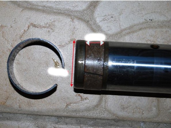

la bague en photos est aux dimensions de Bougnat mais 25 mm de haut pas de 20 en stock
c'est une bague PCM ou "Glycodur " , il en existe plusieurs sortent avec matériaux et revêtement différent.

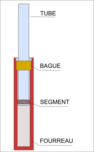

Pour résumer, on a une bague de guidage, serrée en haut du fourreau, et un segment de guidage à la base du tube de fourche.
Si la bague est usée, il est plus que probable que le segment est cuit.

Photo d'un segment de guidage ou étanchéité, monté en bas du tube:

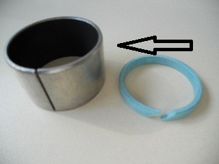

je parlais de joint hydraulique , en l'occurence un segment de guidage pour mouvement linéaire en milieu air huile
La photo de Swoum est en effet une bague de guidage , appelé aussi palier
C'est un matériau métallique revêtu , autolubrifié et qui peut prendre aussi des charges radiales
photo pour l'exemple
si c'est la bague que tu souhaites , tu trouveras cela facilement en fourniture insdustriel par chez toi.

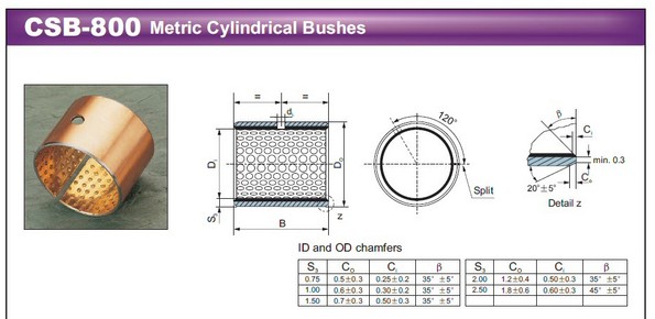

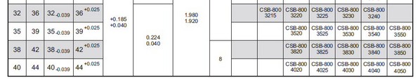

Je viens de trouver un truc, pile poil:
http://www.csb-bearings.fr/media/docume ... -39-67.pdf
Voir la réf. CSB-800 3820 :clin:
