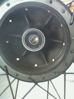

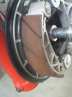

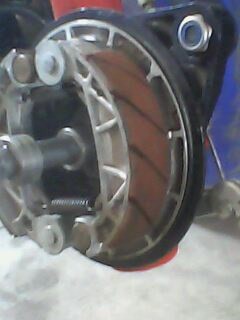

Bonsoir à tous,gérard DELON a écrit :y a pas de secret :clin: pour nos ralentisseurs voila ce que je fais:
de bonne qualité de garnitures
des rainures a 45° dans le sens de roulage pour évacuer l'eau
des petits trous dans le moyeu
un cable et une gaine neuve
nettoyage et ponçage apres chaque sortie
et ne pas oublier de rouler frein serré en sortie de flaque pour secher :hein:

bon :hehe:
les trous sont percés sur la partie exterieure du tambour et par la seule force de l'effet gyroscopique de la roue en mouvement, le malfaisant liquide se retrouve expulsé vers l'infini et l'au-dela
a moins de faire du surplace l'eau ne peut rester
