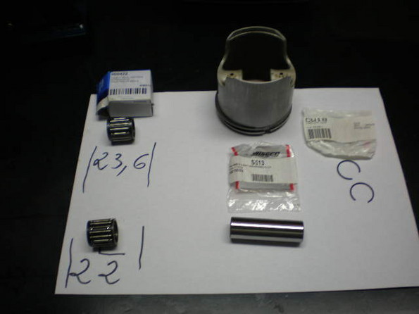

J'ai sur ma 240 TF1 en cours de restauration un piston de marque WISECO.
Je souhaitais attirer votre attention dans ce sujet sur la cage à aiguille; Elle est très différente de celle d'origine:
N'oubliez pas de la changer, car celle d'origine ne tiendrait pas longtemps le choc!! :cool:
