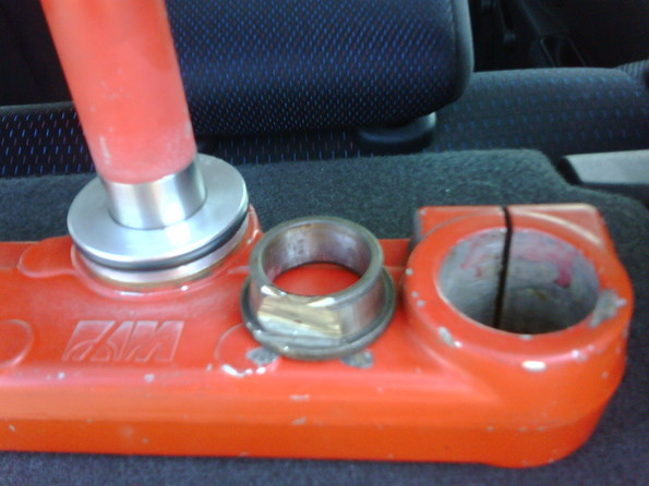

Message par ctbdr13 »
meulage de la bague
un petit coup de burin

si tu as un poste à souder à l'arc, tu enlèves les rouleaux et tu fais un cordon de soudure sur la cage, ca dilate la cage et un ou 2 coups de marteau avec un burin et c'est fini. pour remonter, je pose la cage de roulement sur une plaque électrique et quand la graisse d'origine commence à brunir, tu enfilles ça directement sur l'axe et ca tombe dans le fond sans soucis

merci pour toutes vos reponses
pour le re montage :
ben tu chauffes ta bague de roulement ( doucement hein !) et elle tombe dans le sac :clin:
une règle générale : un acier prend 0.1 à 0.15 mm de dilatation pour 100 °c et ce n'est pas exponentiel ...
donc doucement la chauffe
je vais faire un mixte de tout ça :
tu fais sauté les rouleaux de la cage en découpant le haut de la cage à la pince coupante
enlève le reste de la cage avec le même outil
à partir de là , l'idéale est l'outil de Soum_55, mais sans ça marche aussi :
tu chauffes la bague à la lampe à souder ( que la bague et pas longtemps, donc pas une flamme de haut fourneaux ) et tu la décolles avec un burin ( de mécano le burin ...) en répartissant sur le pourtour
tout cela la tête en bas
si chauffé correctement , le principal est de pas dilater l'axe , ça tombe dans le sac ;)

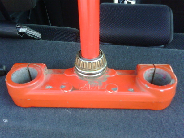

bonjour
comment peut on extraire le roulement de te de fourche sans faire de degat
