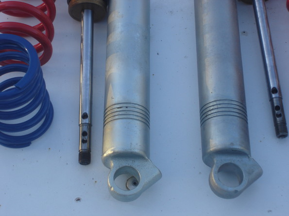

La pression très importante aide à garder des micro bulles et limiter la cavitation. Les clapets sont conçus en tenant compte qu'il s'agit d'émulsion. :)

Lorsqu'il est écrit: l'amortisseur à émulsion ne peut fonctionner que dans un sens, il s'agit du sens de montage.
Tige en bas, obligatoire. :)

le Canari a écrit :fox a émulsion !!! ;)
c'est quoi le principe ??? air et huile , cela fait pas bon ménage en pression ...
12,7 mm = 1/2 pouce
d'accord avec le 12.7 (tiens comme le calibre :mick ) = cote en pouce

bjr,
qui connait ces amortisseurs?
ça ressemble à du Ohlins,
les tiges font 12.7mm
il y a des valves sur les corps,mais pas de membrane entre l'huile et l'air...
