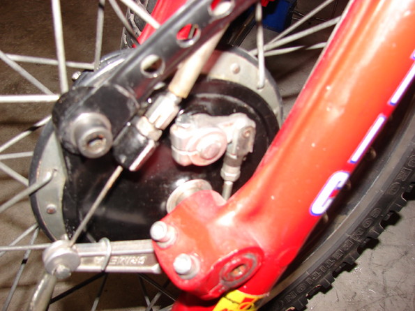

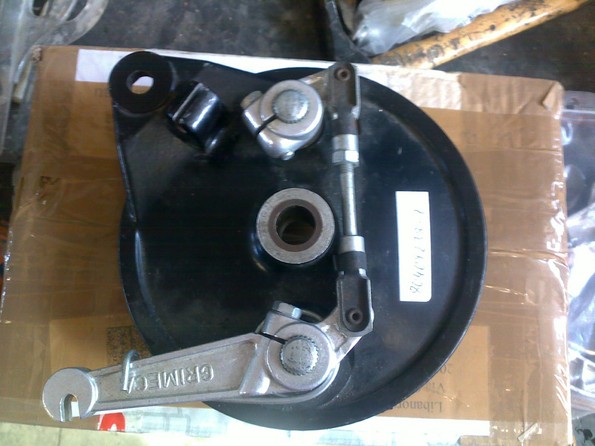

marre de ce frein qui sert de ralentisseur :D alors ni une ni deux j'y greffe un double came GRIMECA ( merci lillian ) :clin:
un peu de rectif sur le flasque , confection de nouvelles entretoises et percage du moyeu pour évacuer l'eau ;/
percage aussi du fourreau coté gauche :)
détalonage et rainurage des garnitures :mick
il ne me reste plus qu' a refaire le déport de jante :)
bref le frein passe de droite a gauche dans l'affaire :)
maintenant je vais pouvoir faire des freinages de TRAPPEUR :lol: :lol: :lol:

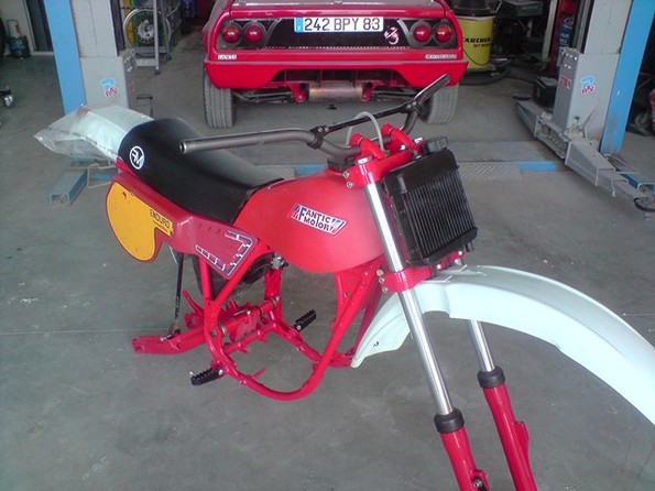

je n'ai pas pu faire de photos mais j'ai pris les cotes :clin:
hauteur: 170mm
largeur: 185mm
le montage se fait au plus pret des tubes de fourche via 2 pattes sur le bas avec silenblocs et une fixation en haut :clin:

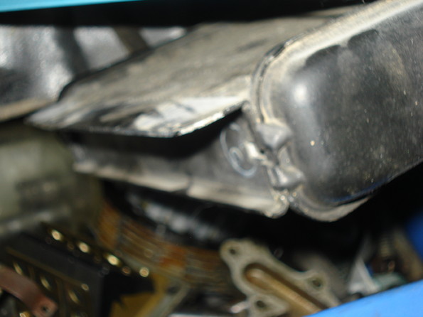

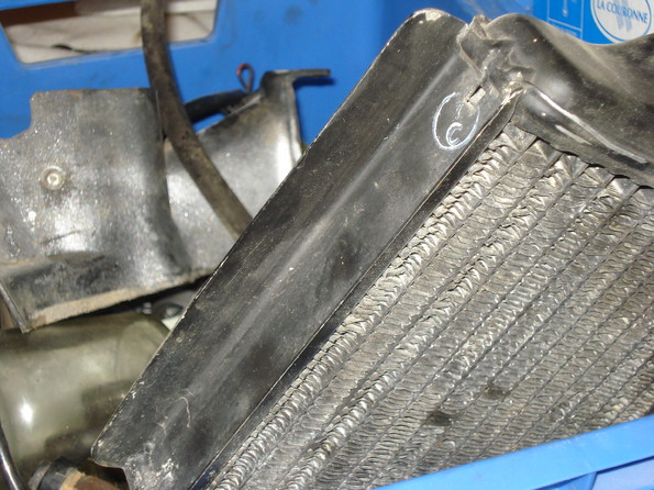

il y en a un a vendre 60€ sur ebay :clin: a vue de nez c'est le meme que le miens mais faudrait demander au vendeur les cotes du radia pour etre sur :)
bien sur il faut couper les 4 tiges filetées qui servent normalement pour les ouies ;)
http://cgi.ebay.fr/679-RADIATEUR-CYCLOM ... 41543387df
de memoireceux des 103 peugeot sont quasi identiques :clin:
La découpe ne nuit en rien à l'étanchéité

PAT56 a écrit :bonjour gerard,tu conseil un radiateur mbk 51 ou malossi pour la plaque phare polini ayant les
deux radiateurs je suis curieux de savoir comment fait tu pour l'adaptés j'ai une largeur de radia de 20,3 cm
et intérieur plaque phare 17,8 cm
je vous ferais des photos et je mesure tout ca des lundi ; le radia entre pile poil dans la plaque sans aucunes découpe.
il y a peut etre plusieurs dimensions pour les MBK???????? :clin:
