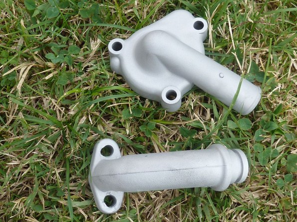

personnellement j'utilise tout simplement du sable blanc très fin, dit "sable des Landes" que je trouve pour une somme dérisoire chez mon marchand de matériaux.
En somme c'est le sable blanc qu'on trouve sur nos plages d'Aquitaine...
Au préalable je fais sécher le sable au soleil puis je le tamise pour en éliminer les gros grains qui pourraient colmater la buse de sablage.
Le résultat obtenu est parfait, très fin. Je n'irai pas jusqu'à dire qu'on peut "microbiller"un carbu de la sorte mais j'ai sablé cadre, carters,etc, avec d'excellents résultats.
Le seul problème mais il est de taille est la silice contenue dans le sable: attention aux poumons!!! Même si vous avez une aspiration avec filtre dans la cabine il faut se protéger avec un masque à cartouches P3 (idem amiante) et tester le masque pour voir si il est bien adapté à la morphologie de votre visage.
