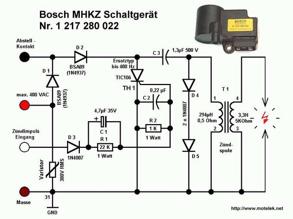

j'ai une étincelle bien violette à l'allumage avec une avance de 1.1mm régler au comparateur.les valeurs du volant sont bonnes 64 ohms et 450 ohms le carburateur Mikuni avec l'aiguille à 3crans suite de multiples poussettes épuisantes pas une explosion,même pas un petit retour d'allumage.
la seule chose que je n'ai pas testé c'est la bobine quelqu'un a t il les valeurs
Bosch 1 217 280 025 enfin je crois car certain chiffre sont effacés.

La bobine n'est pas contrôlable à l'ohmmètre. Ce n'est pas "juste" une bobine, mais un bloc électronique et en le testant sans précaution, d'électronique, il risque de passer à niqué tout court. :hehe:
S'il y a étincelle , ya de la vie. Une belle étincelle bleue qui claque est généralement le signe d'un allumage en bon état.

on peu tester la bobine ou (boitier cdi ?)avec un testeur qui produit moins de 1,5 volt si les données existe ?

Si tu as de bonne connaissance en électronique, tu as ça:
