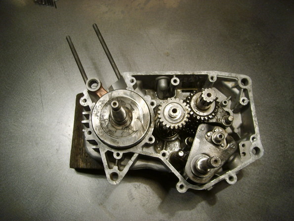

c'est un carter comme celui là ?
eugenio cação
Messages : 648
Message par eugenio cação »
Et voilá, Paco, dans la bible que tu connais, pas de K6 non cannelé,non plus..
Je vais essayer de savoir comment il était le K6/50 (oui, il exiistait). ´Je crois que Ernesto C pourra me dire quelque chose sur..
Mais pas de confusion possible avec le P6 /80, les carters sont diferents à la vue(partie avant).

une petite question?
esque les k6 ont eu un autre axe de pignon de sortie de boite que cannelé?
j ai fait l aquisition d un k6 et l arbre du psb est un mesplat et petit en plus!!!
(comme les 50)
je crois que je me suis fait avoir :rolleyes: :mad: :quoi: :hehe:
a moins qu il existe vraiment ainsi!!
j attend l avis des connaisseur :clin:
