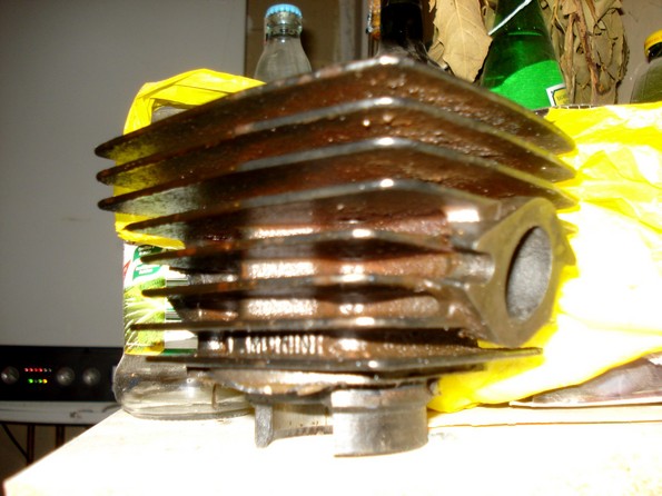

merci pour l'info,biensure un cylindre Ø 38.8 m'interresse,vu que j'ai un piston neuf :D :D :D

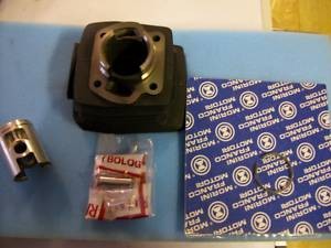

fondeur a écrit :j'ai trouvé ça sur Eb, s'est pour italjet fast boy, le cylindre à l'air en fonte ,le mien en alu est ce compatible?
[img_citation]http://www.srcf.fr/forum/img_forum/2010 ... iGQ-35.JPG[/img_citation]
Les deux dont je dispose sont en fonte, diamètre 38.8.
Si ça t'intéresse...
Le cylindre piston-neuf que j'ai monté sur la moto de ma fille est tout alu, je l'avais trouvé dans sa boîte pour 5 € sur une toute petite bourse... un gars qui débarrassé son garage. Il est venu en lieu et place d'un fonte.

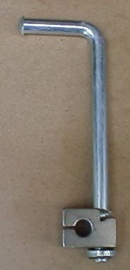

Voir sur eBay US pour le kick d'origine, mais c'est pas donné !
http://cgi.ebay.com/ebaymotors/Italjet- ... 563359459f
verifie l'entraxe des gougons car il y deux modéles sur les petits morini qu'il soit bien compatible avec le tiens !
