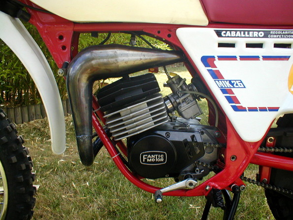

Belle restau :) Elle est vraiment superbe et ce pot ............... Magnifique !
Et la vidéo tu en es où, pour qu'on puisse entendre ce "melting pot" musical. :)

Très pris par le boulot, elle est un peu à l'abandon pour l'instant, reste quelques bricoles à peaufiner et cela prend un temps fou les finitions et mise au point :/ le WE prochain je vais essayé de vous faire une petite vidéo pour vous faire écouter le chant du mina/gilardoni/polini

Le moteur prend au moins 12000, bonne pêche, le pot polini fait un beau bruit ;), par contre je doit affiner les réglages de la carburation, et la je manque de gicleur, je dois descendre en dessous de 50 pour le gicleur de ralenti car pour l'instant je dois ouvrir la vis d'air de presque 3 tour pour qu'il tourne.

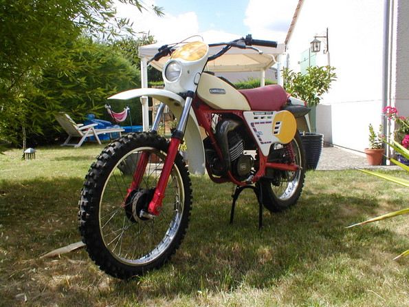

moi je dis :BRAVO!! beau boulot,super resultat.
il marche comment ce moteur?

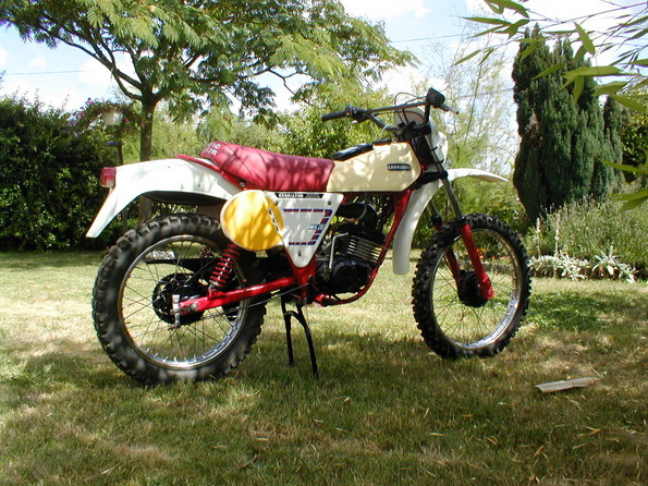

Voici la bête sur ses roues

Adaptation du pot Polini
alignement du tube de fuite, et rallonge avec patte de fixation idem origine jusqu'au silencieux.

Pose de la bague sur le pot compatible avec l'adaptateur sur le Gilardoni

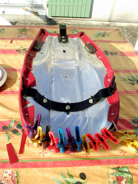

comme tu dis les selles de fantic pas simple , pour les plis ! :/ m'enfin infime détail par rapport a la beautée de l'ensemble . :clin:
moi la mienne je l'ai crocheté et ensuite je l'ai carrément collé a la super glue tout le tour en maintenant une pression constante avec les doigts ce qui permet de bien tendre la housse tout le tour et de n'avoir quasiment aucun plis ! :/

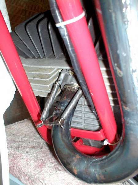

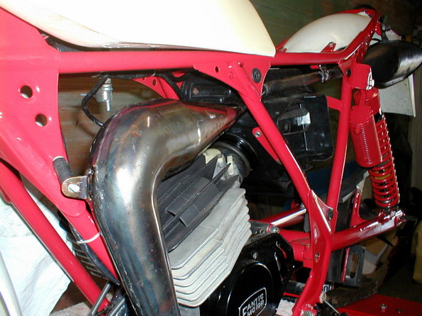

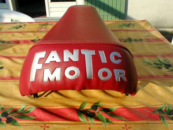

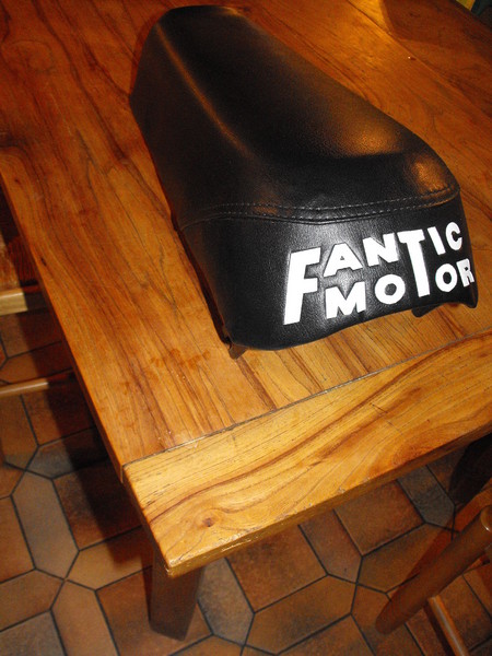

Nouvelle selle, une avec fond alu, une mik26 ou régolarita casa :) (merci P800)

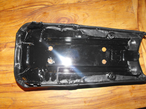

Pose de la housse de selle rouge
toujours difficile de pas avoir de plis :|, surtout sur les selles Fantic!!!

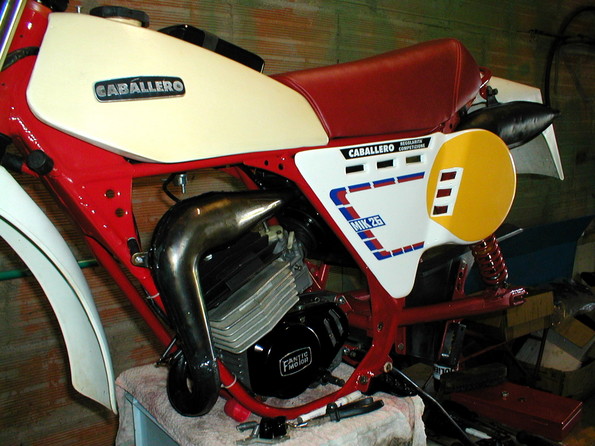

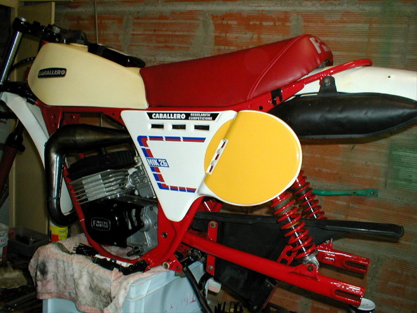

un aperçu de ce que cela va donner sur la moto, pas mal non?
Prochaines étapes, mise sur roues, pose acastillage et on fait craquer la bête :) :) :)

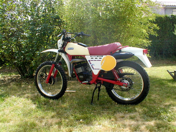

Il n'y a pas photo.... Justement, voici Seb qui a gagné à Florac, sur un Fantic préparé à la même sauce :
